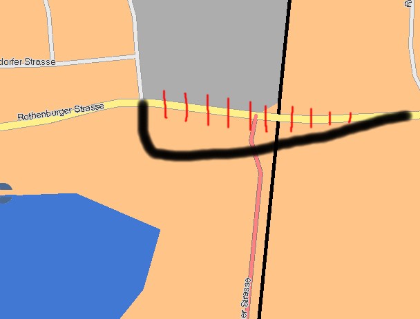

  • Daß der Pfeil zur nächsten Straße zeigt, kann praktisch sein, muß aber nicht. Eine Straße bei uns ist für ein Stück auf eine neue Trasse verlegt worden (dicke schwarze Linie in der Skizze); Navteq weiß davon noch nichts. Wenn ich von Osten nach Westen die neue Trasse fahre, meldet der Navi "off road", sobald der Abstand zur alten Trasse zu groß wird. Wenn ich nach der Kurve an die Kreuzung komme, wo es nach links weitergeht, zeigt der Pfeil aber nach rechts - wahrscheinlich deshalb, weil er im Osten den Kontakt zur Straße verloren hat. Naja.
    Bei Gelegenheit mache ich mal eine Hinterhof-Schleichweg-Testfahrt, wenn der Navi einen ordentlichen Fix hat - ich werde berichten.
