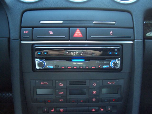

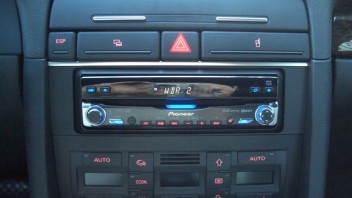

    ich habe ebenfalls das Avic in einem A4 verbauen lassen...diese Tieferlegung ist auch dabei, aber was zum Teufel ist die AUDI-DIN-Blende..kannst Du mal ein Foto anhängen...? Danke...
    ciao...
    Kosimo
    Original von Kosimo
    Hi Kosimo,
    damit meine ich die Blende, die Du benötigst, um ein 1-DIN-Gerät wie das Avic in den non-DIN Audi-Radioschacht einzubauen. Mein Einbauer hat eine Blende von einem Zulieferer verwendet, die jedoch in der Materialanmutung nicht an die Audi-Oberflächen in der Mittelkonsole heranreichte; außerdem fehlte der obere Alu-Streifen.
    Daher habe ich beim freundlichen Audihändler eine vom Material her perfekt passende 1-DIN-Blende nebst Alustreifen geordert, für das Cabrio die Bestellnummer 8E0 035 459 5PR 1 für EUR 16,59 incl. MwSt. Lohnt sich!
    Mit einem Foto kann ich im Moment leider nicht dienen, reiche ich aber nächste Woche gerne nach.

    vielen Dank...jaaaa, das ist es...ich hab' die Blende heute bestellt...
    ciao...
    Kosimo
  • Hallo zusammen,
    gibt es diese Blenden auch für andere Autotypen (z.B. Golf IV)? Was kostet die Blende? Bekommt man diese beim Autohändler oder bei Pioneer?
    Fragen über Fragen... aber es scheint sich zu lohnen, denn das Navi guckt dann nicht mehr so weit heraus!
    Martin
  • Hi Martin,
    die Blende gibt es beim Autohändler, in Deinem Fall also bei VW. Die Kosten liegen beim A4 bei ca. 16 Euro.
    Allerdings liegt das Geheimnis des tieferen Einbaus nicht in der Blende, sondern in einem besonderen Einbausatz für das AVIC X1 von Pioneer (AD-GA10 oder so ähnlich). Damit kann das Gerät eben "tiefergelegt" in der Mittelkonsole eingebaut werden, sofern hinreichend Platz zur Verfügung steht.
    Im Zweifel mal bei Pioneer nachfragen, ob es schon Erfahrungen mit dem tiefergelegten Einbau beim Golf IV gibt.
    Viele Grüße MS
