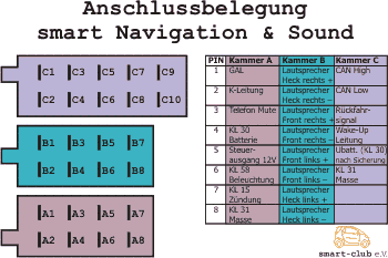

  • In meinem MB 240 (W210) ist derzeit noch ein APS 4 eingebaut. Ich liebäugele aber mit einem Becker Indianapolis und weiß nicht, ob ich mir den Einbau selbst zutrauen kann oder nicht.
    Vermutlich ist der APS nicht mit denselben DIN-Verbindungen versehen wie der Indianapolis. Gibt es Adapterstecker? Oder gibt es mit den Anschlüssen grundsätzliche Probleme?

    Die Anschlüsse für ISO-DIN-Stecker A + B sind gleich und Stecker C wird nicht benötigt. Auch das Speedsignal liegt an Stecker A Pin1 schon richtig. Die GPS-Antenne geht an den Navi-Rechner im Kofferraum. Würde also die nehmen, die beim Gerät dabei ist. Verbaut wird sie rechts unter die Lautsprecherblende auf dem Armaturenbrett, da ist Platz genug unter, weil dort keine Lautsprecher drin sind 8o
    Die Diagnose-Leitung an SteckerA Pin2 würde ich allerdings durchschneiden, das führt bei nicht MB-Radios sonst oft zu Störungen.

    [edit] Habe mir grade noch mal die runtergeladene Einbauanleitung zum Indianapolis durchgesehen. Sehe ich das richtig, daß ich noch das Rückfahrsignal aus Kammer C auf A2 verlegen muß? Geht das zerstörungsfrei oder sollte ich mir da sicherheitshalber einen neuen DIN-Stecker für Kammer A besorgen?

    Die Kammer A2 sollte ja bei Dir schon mit der K-Leitung belegt sein, das Kabel trennst Du einfach durch und machst da das vom Rückf. ran ;)
