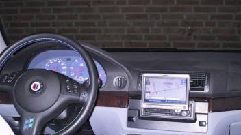

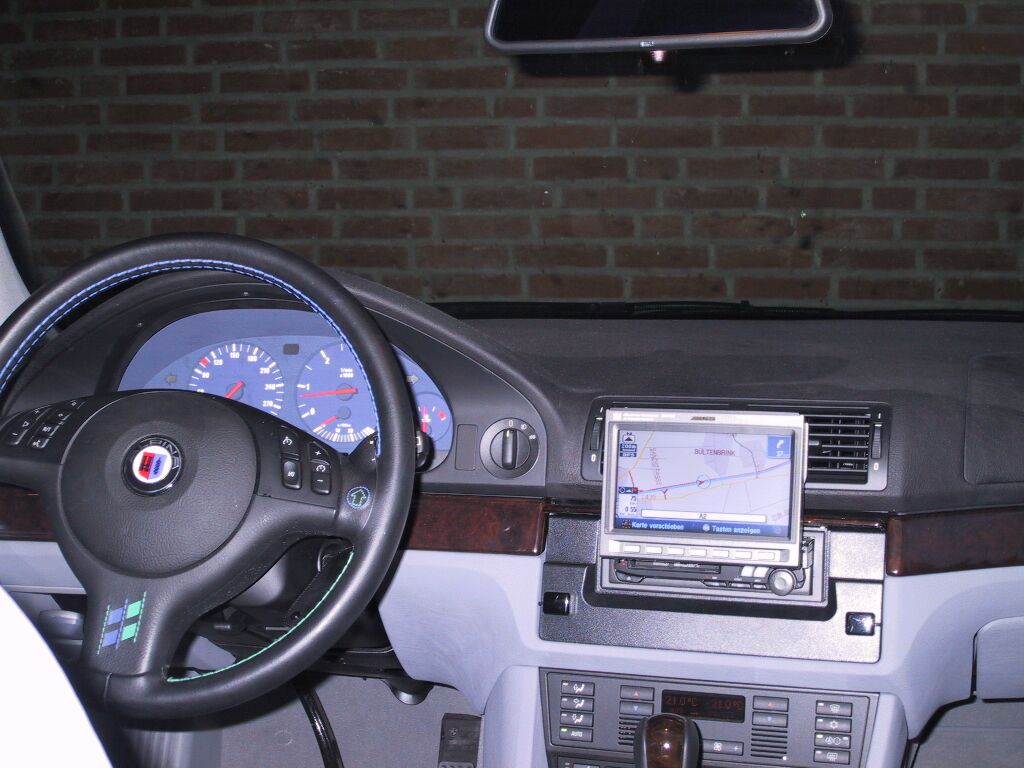

  • Himmel Nein!!!
    Ich hoffe niemand achtet bei Tacho >230 km/h dergestalt auf den Speedpuls.
    Das Problem ist, dass meine Navi bei höheren Geschwindigkeiten einfach nicht mehr funktioniert - sie navigiert nicht mehr!
    Vielleicht kann das angehängte Bild die Problematik verdeutlichen. Physikalisch bin ich unterm Carport, die Navi zeigt seit einer Stunde ein unverändertes Bild, wie ich halt auf der A 7 unterwegs bin.
