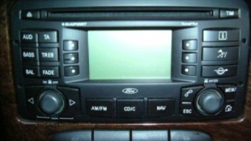

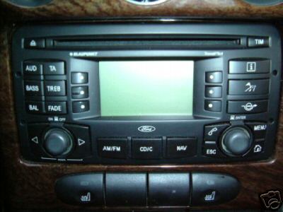

    Hallo Miokoeln!
    Nach dem was Du schreibst, würde ich sagen Du suchst den Ford Travel Piloten DX (RNS-4 TP170/132)! Wenn Du vorher ein 6000CD im Auto hattest, dann ist der Einbau nicht schwer. Adapter gibt es im Fachhandel, es sollte ein Kabel für den Rückfahrscheinwerfer gezogen werden und das Tachosignal (Gala) muss im Fahrzeug abgegriffen werden. Da das 6000CD schon über eine geschwindigkeitsabhängige Lautstärkeregelung verfügt, behaupte ich mal, dass das Signal schon am Radio anliegt. Das kannst Du aber im Radiomenü selbst überprüfen, denn das Radio blendet diesen Menüpunkt aus, wenn kein Gala angeschlossen ist. Die Original-FB von Ford läst sich auch anschließen.
    Ein Bild hängt hinten dran!
    mfg.
    Dow Joe

    Hallo Miokoeln!
    Für die FB brauchst Du einen Adapter bzw. einen Mini-ISO-Stecker (C1 gelb)
    Das NAVI gibt es bei z.B. ebay zw. 500,- und 600,- EUR. Meins hat dort 380,- EUR im Sofortkauf gekostet, dass ganze mit Treuhandservice und man kann nicht viel verkehrt machen. Die Code-Nummer vom NAVI solte schon auch mit bei sein!
    Ford macht bestimmt den Einbau. Aber da kostet das NAVI 1700,- EUR + Einbau. Wenn Du nicht zwei linke Hände hast, dann packst Du das auch selbst. Wenn Du Fragen hast, dann kann ich Dir auch dabei helfen!

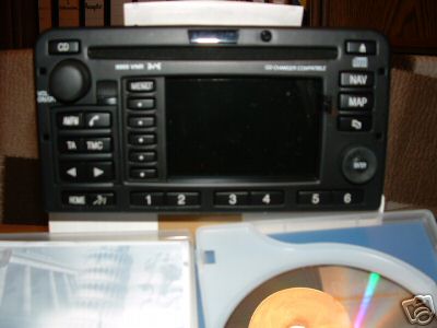

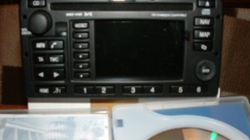

  • Hallo, ich habe Deine Fragen gerade gelesen. Ich kann Dir nur zu zum Travel Pilot raten. Ich habe selber einen bei Ebay ersteigert und eingebaut. Es funktioniert einfach sehr gut. Hatte vorher ein VNR 9000 mit großen Display und Kartenanzeige. Da war mann aber nur beim nach unten schauen, da die Sprachansage nicht so eindeutig war wie beim Travel Pilot.Und der größte Müll sind die Daten auf 2 CD, d.h. mann kann nicht einfach in München einen Ort an der Nordsee eingeben und losfahren, da dieser auf der anderen CD ist. Allso brauchst Du da wieder den Atlas und mußt zwischendurch die CD wechseln. Eigentlich der größte Müll.
    Ich denke, das ich Die mit meinen Erfahrungen mit diesen beiden Geräten etwas weiterhelfen konnte. Gruß

  • Hallo Miokoeln!
    Das VNR 9000 ist nicht nur (Theoretisch) besser sondern auch um etliches teurer und in 2 DIN Größe statt dem Piloten in 1,5 DIN.
    @rammenau hat es schon ganz gut getroffen!
    An Kabeln brauchst DU: Adapter Ford - ISO für Lautsprecher, Ford ISO für Stromanschluss bei diesem muss Pin 1 bis 3 nachträglich eingeklemmt werden (Gala, Rückfahrsignal, Telefon Mute), MINI ISO Stecker C1 gelb für die FB. Gibt es alles bei MM 30,- EUR oder preiswerter im I-Net.
