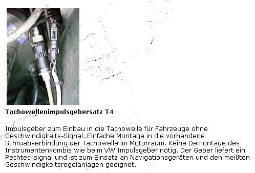

    Einen Impulsegeber für die mechan. Tachowelle würd´ich nur von einem Fachbetrieb montieren lassen da die Tachowelle aufgetrennt und anschließend wieder verkrimpt werden muß.
    es gibt für fast alle Fahrzeuge passende spezfische Geber. Dabei muß die Welle NICHT aufgetrennt werden. Die Dinger sind total einfach zu montieren und kosten um die 80,-EUR.

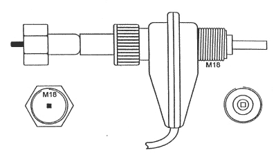

  • hab mal am Getriebe nachgeschaut, die Welle ist mit einer 18er Schraube am Getriebe, sollte also passen
    toyman
