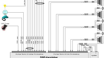

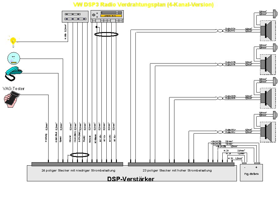

  • Hallo, was du vorhast, ist grundsätzlich kein Porblem. Das Tachosignal steht zur Verfügung (liegt übrigens auch am DSP an. Die NF schließt du einfach entsprechend an ( über die normalen Lautsprecherausgänge des Traffic pro). Alles zu ersehen aus dem beigefügten Bildchen.
    Viel Spass
    Reinhard :D
