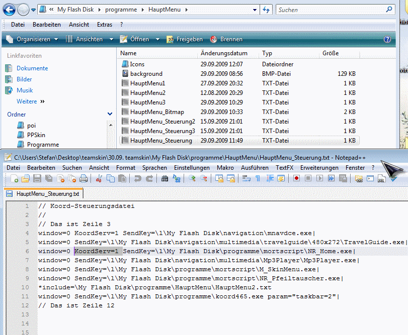

    Zitat von muelli
    Das kommt daher, da du Gopal mit Koordserv=1 startest und daher das Hauptmenü beendet wird bevor Gopal gestartet wird. Daher sieht man kurz den roten Bildschirm. Ausschalten kannst du das, wenn du Gopal nicht mit Koordserv=1 startest, da dann im Hintergrund das Hauptmenü weiterläuft.
    Jetzt hoffen wir mal, dass ich das richtig erklärt habe...
    Grüße, Mülli
    @Navirunner
    Danke
    @mülli
    wenn ich nicht mit Koordserv=1 starte, komme ich ohne Softreset nicht aus der Navigation in das Hauptmenü
    oder hast du da eine Lösung
    Stefan
