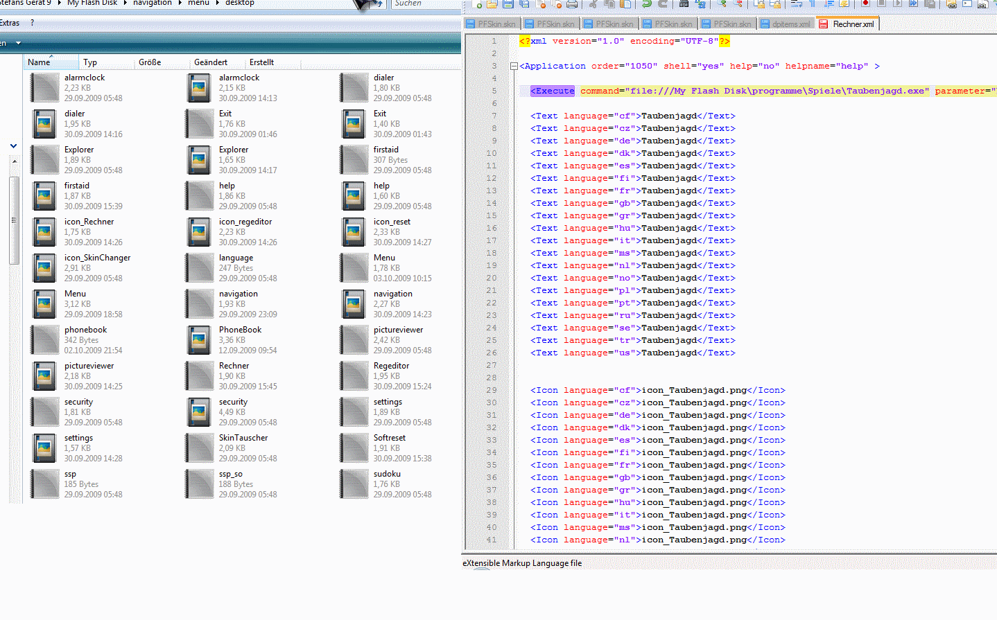

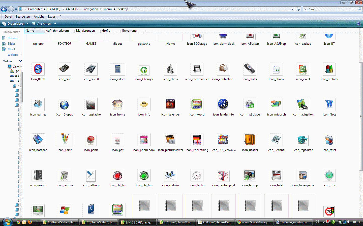

    Das weiss ich, aber wie bekomme ich da einen zusätzlichen
    Button hinein?
    Bisher hatte ich ja das auch, wie schon beschrieben unter MFD/navigation/menü/desktop einen Button/Spiele eingefügt,
    nur wenn ich das jetzt genauso mache, klappt das nicht.
    sry wenn ich nerve.....
    was hast du denn schon gemacht ??
    der Ordner ist richtig wie Ralf ihn angegeben hat,
    hast du eine neue .xml erstellt ??
    ist die Verknüpfung richtig ??
    ist das Icon richtig benannt ??
    Hast du einen Softreset gemacht ??
    suchst du auch an der richtigen Stelle nach dem Button ??
    ist die Datei auch neu benannt ( Taubenjagd.xml zum Beispiel ) ??
    Stefan

    Zitat von makramee
    Das Starten im PNA vom Explorer auf MFD/programme/GPDTacho/GPSTacho.exe mit der neuen Transonic5000.ini funktioniert tadellos, doch nach dem Softboot erscheint nichts im erweiterten Menu. Auf der 2. Seite ist nur das Sudoku, kein Tacho-Button. Bei meinem MEDION GoPal E4430 v4.6.0 ist Alles sonst noch Original drauf, so wie ich das Gerät im Aldi Schweiz gekauft habe. Die stundenlange Suche im Forum hat mich echt nicht weiter gebracht.
    Willkommen im Forum
    Gps-Tacho ist keine Anwendung die sich im GoPal menü installiert
    Dafür brauchst du ein Icon und eine .xml im Ordner -My Flashdisc - Navigation-Menü- desctop mit der Verknüpfung zu dem Programm
    Stefan
