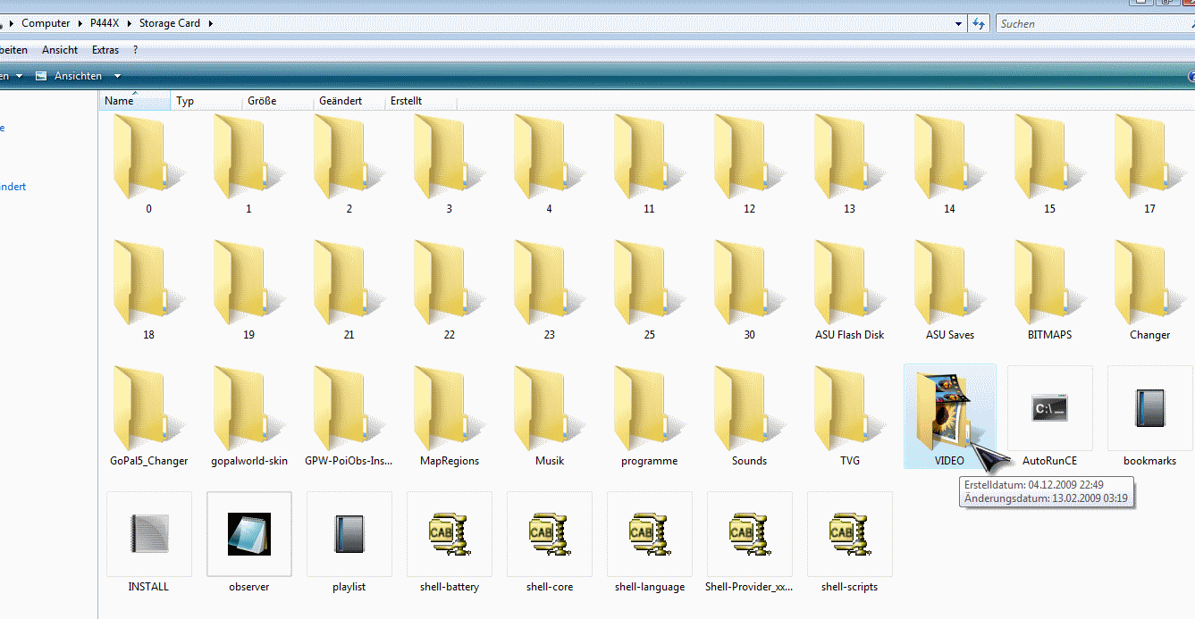

    Zitat von Odisseus
    Entschuldigung, hab wohl vor lauter Bäume den Wald nicht gesehen. Trotzdem eine Frage zum Skintauscher von Manni. Er erwähnt das die um zu tauschenden Skins und die OrginalGP Skin auf den SD-Karte angelegt werden und vor handen sein sollten. Bedeutet dies das die SD-Karte immer im Navi sein soll?
    Ich möchte meine SD-karte auch für MP3 und/oder Video benutzen.
    Gruss, Odisseus
    du kannst doch SD-Karten mit 4 oder 8 gb nehmen ( Kosten ja kaum noch etwas )
    ich habe immer eine im Navi
    6 Videos , diverse mp3 , diverse Sicherungen , Changer
    alle Maps , und eine Schnellinstallationsvorbereitung
    Stefan
