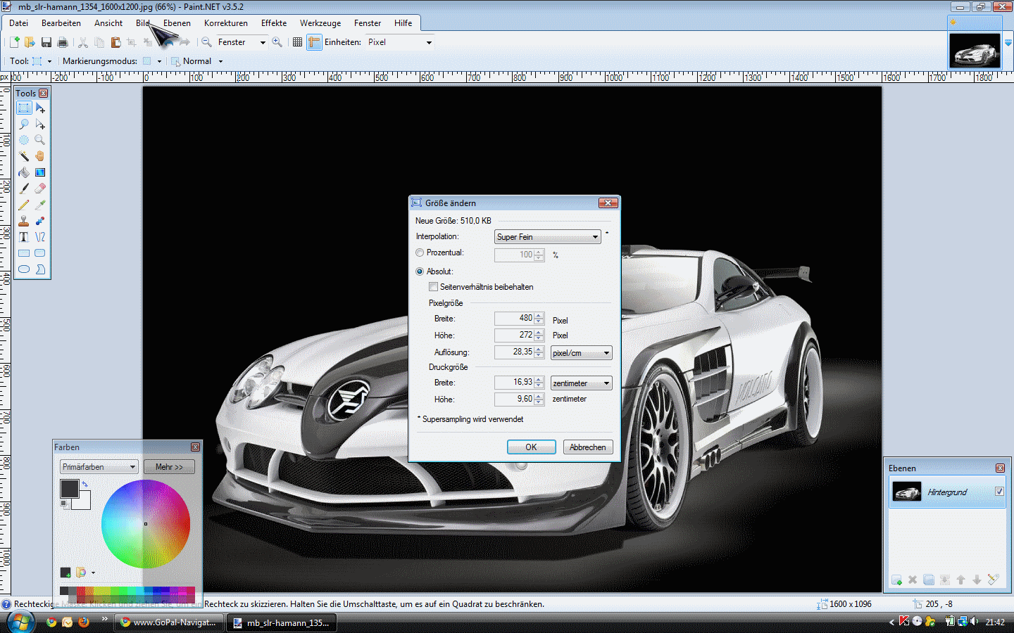

    hier sollen einige Hilfestellungen gegeben werden für die Bildbearbeitung mit paint.net
    Freewareprogramm :
    http://www.getpaint.net/index.html
    Plugins :
    http://paintdotnet.forumer.com/viewforum.php?f=16
    icofx
    http://www.chip.de/downloads/IcoFX_28266149.html
    Mit den beiden Freewareprogrammen bearbeite ich meine Grafiken für den Teamskin
