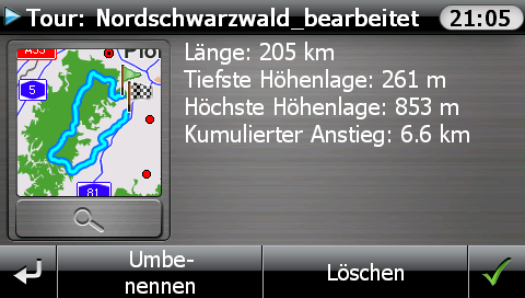

Tour mit Routeconverter geladen - die ersten 100 oder 150 Trackpunkte gelöscht - Im rechten oberen Fenster "Typ" Einstellung geändert von Route auf Track (Wichtig)- Anschl. abgespeichert unter gpx-Format 1.1 - Fertig
Gruss Gazzer -
soll wohl so ausschauen
Gruss GazzerHier noch die bearbeitete gpx-Datei
