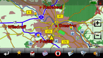

    nur wegen der Auflösung nicht :smt017
    entweder wird Gopal halt nur einem Drittel des zu Verfügung stehenden Bereiches angezeigt (480 x 272) - oder man bastelt sich einen Skin für die große Auflösung.
    wir haben mal zu 4.x Zeiten einen TeamSkin für 3,5 Zoll auch auf den großen Geräten getestet (war zwar eine etwas eigenartige Geschichte, hat aber funktioniert).

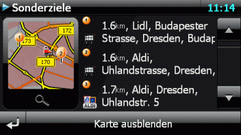

    auch hier der Hinweis:
    einige ALDIs sind zusätzlich zur aldi.psf auch in der normalen map...psf versorgt. Wenn die Koordinaten voneinander abweichen, dann werden in der Karte auch manchmal die beiden Symbole nebeneinander angezeigt.
    und in die POI-Suche bekommt dann der eine Aldi das allgemeine Symbol.
    wird sich wohl nicht vermeiden lassen, nur falls es auch schon andere irritiert haben sollte ...

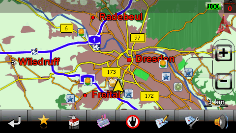

    Zitat von Navirunner
    Wenn du bei der Aktion auch das Visibility mit umschaltest dann verschindet das Panel auch.
    edit: geschafft :))
    die Button nicht als Pushbutton definieren, sondern auch als Toggle (wie den Back) mit einem PressedEventt.
    mikee
    Edith2 : nur mit den Launcherbutton (Home) geht diese Vorgehensweise nicht. Hast du da evtl. eine Idee :smt017
    edith3: danke Pumuckel - auch den Launcher geschafft :smt004
    Hallo Navirunner,
    grundsätzlich gefällt mir die direkte Einbindung des Addmenu in die pfskin sehr gut. :top
    auch wenn die Anordnung etwas an die alten (ersten) Zeiten diese AufklappMenüs zurückerinnert, empfand ich die Lösung unter Gopal 5 mit der (temporären) Überlagerung des Panels unten als günstiger, sowohl von der verbleibenden Kartenansicht als auch von der Bedienung her intuitiver.
    Das im Prinzip identische TCPMP-Panel ist ja auch unten...
    Habe mir erlaubt, dies bei mir etwas anzupassen ;)
    Ein Frage habe ich aber trotzdem dazu: Wie kann man erreichen, das dieses Addmenu automatisch verschwindet, wenn man einen der Button drückt :smt017 (das hat mir an der Zwischenlösung per Mortscript besser gefallen :smt004 )

    Hallo Pumuckel,
    dass sind mir fast zu viele Klicks. Und auch für Außenstehende etwas schwere begrefbar, dass auf einmal die untere Zeile die richtige ist (habe deine Animation einige Male anschauen müssen ...)
    mir wäre es lieber, wenn eines der beiden Aldis zu Discounter o.ä. umbenannt werden könnte.
    trotzdem Daanke für deinen Hinweis :smt004
