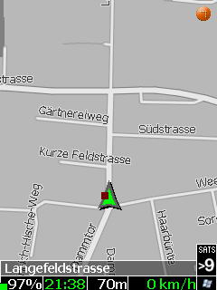

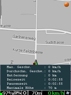

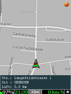

    Hier nur ein kleines Beispiel was man mit Glopus unter MN5 so schönes machen kann:
    Bild1: Akku-Status, Uhrzeit, Höhe, Geschwindigkeit...
    Bild2: Reise-Informationen bei klick auf Uhrzeit...
    Bild3: Ziel-Information bei klick auf Höhe...
