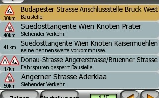

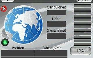

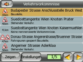

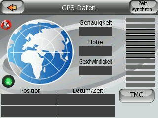

    TMC: In der TMC-Übersicht wird die Staulänge angezeigt. Was das den Hinweis auf das Bestehen bzw. die Anzeige auf der Karte angeht, kann ich bisher keine Angaben machen - ich hatte den Fall schlicht und einfach noch nicht.
    Kann jemand anderes dazu etwas sagen? Würde mich auch interessieren.
    @SaBo:
    Ich hatte die Bilder ergänzend zu diesem Posting hier gebracht.
    Unser ORF in A hat halt vielleicht wieder Mal gerade keine Staulängen gesendet.
    Edit 20060705, 14:18: Ich habe mir gerade das deutsche Sprachfile angeschaut. Staulängen sind dort als Parameter enthalten. Und viel viel mehr und aussagekräftigere textliche Anzeigemöglichkeiten (als MN5 kennt).

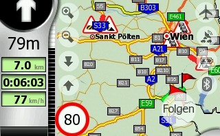

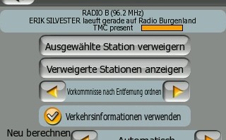

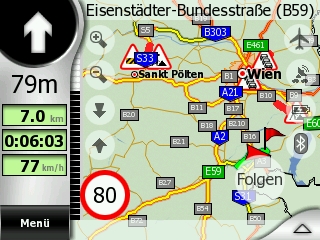

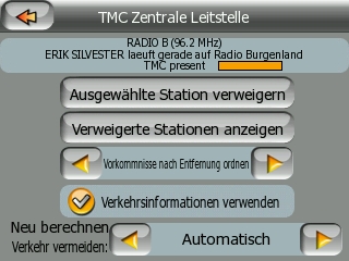

    Heute fahre ich mit einem eingestellten Ziel wo auf der Strecke sicher ein paar TMC-Meldungen liegen. Mal sehen was iGO dann macht, ansagt, anzeigt.
    Danke DIR Kalli, dass ich screenshots überhaupt machen kann! :)
    Zu Deinen Fragen: ähnliche hatte ich _HIER_ schon gestellt. Leider war es keinem eine Antwort wert.
    Im Einzelen:
    Ich hatte noch keinen Stau auf meiner Route. Einmal hatte ich, bei vorhandenen Staumeldungen, eine Route quer durch geplant. MioMap V3 hat den Stau brav umschifft, allerdings sah oder hörte ich keine Hinweise zu TMC-Meldungen.
    Die Anzeigemöglichkeit analog zu MN5, Meldungen auf der Route zuerst, habe ich schon beim Hersteller nachgefragt. Im Moment geht das nicht, fehlt mir aber auch sehr. Derzeit kann man nur, einstellbar, entweder nach Entfernung oder TMC-Ereingnis sortieren.
