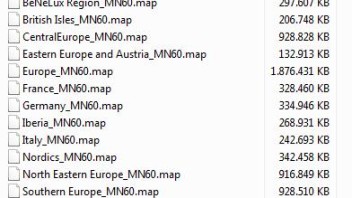

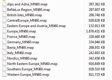

ZitatOriginal von Schnistie
Ich hab die Europa karten(Navigon.MobileNavigator.6-Europa.PDA). Hatte aus dem Ordner die A und D karte kopiert
... da stimmt etwas mit deinen Karten nicht!
Von MN6 gab keine A-Karte!!
Ich habe dir hier mal die Kartenübersicht aus der MN6.0-Version angehängt.
Um grenzübergreifend von D nach A zu navigieren benötigst du aus dieser Kartenübersicht entweder die Central-Europe- oder die Europe-Karte.
Wohnst du in Süddeutschland, ginge u.U. auch noch die Alps-Karte.
Grüße
