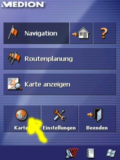

    Hallo Gabi,
    ich denke, du liest hier die Antworten nicht genau durch.
    Du sollst nicht auf den Button mit Fahne sondern auf den Button mit der Weltkugel drücken!! Dann kannst du die andere Länderkarte auswählen und wirst zum Neustart des Naviprogramms aufgefordert.
    Ich habe dir sicherheitshalber mal ein Bild angehängt.
    Grüße

    Hallo Gabi,
    ... gerade habe ich mir noch mal deinen Ausgangsbeitrag durchgelesen und da ist mir doch noch was aufgefallen:
    Bevor dir bei der Adresseingabe z.B. Holland als Zielland angeboten wird, musst du natürlich vorher bei dem Button KARTE die BeNeLux-Karte auswählen!
    Grüße
