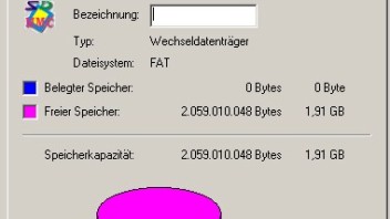

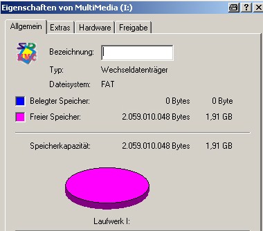

na da hast du mit deinen 1,86 GB nur eine "untere Qualitätsstufe".
Ich habe mal schnell eine ganz gute herausgekramt:
Hallo Michi,
ZitatOriginal von HSVMichi
Nein, das ist eindeutig zu wenig!
... hier für Ungläubige

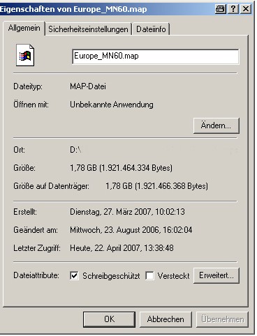

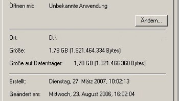

... und nicht vergessen, dass 1.876.431 KB nur 1,78 GB Größe auf dem Datenträger entsprechen!
Und soviel sollte auf jeden Fall auf eine 2-GB-Karte (auch wenn es nur eine mittlere Qualität ist) drauf passen.
