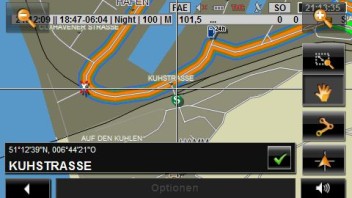

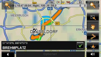

Hallo sascha19374
Mein Navi schickt mich nicht über die Kuhstrasse. Siehe Screenshots.
Eingestellte Höhe....3,70 Meter
Irgendwas stimmt bei dir nicht. Befindet sich eine "TruckAttribute.nfs" Datei in deinen Map Ordner?
Hallo sascha19374
Nicht nur bei Navigon, sondern bei allen Herstellern von Navigation Systemen steckt die LKW Navigation noch in den Kinderschuhen. Mit jedem Quartal kommen zumindest bei Navigon LKW Attribute hinzu. Ich habe auch schon vor ner Eisenbahnbrücke gestanden und musste zurück setzen, da ich nicht drunter her passte.
Nenne doch mal bitte Start und Ziel Punkt, dann schaue ich mal ob es bei mir richtig routet.
Am besten du stellst auch mal einen Screen ein, dann kann man das besser vergleichen.
