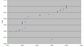

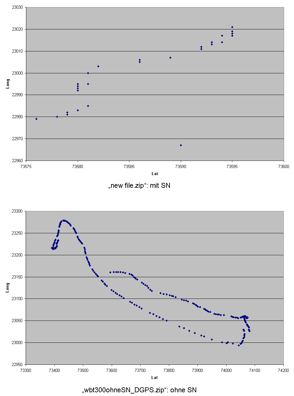

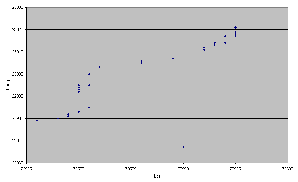

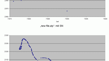

    Das oberste Bild zeigt das Ergebnis für die WBT300 (Update-Rate 1 Hz), nachdem zuvor als einzige Änderung das werksseitig vorhandene SN mittels u-Center ausgeschaltet worden war. Man erkennt eine Punktewolke mit üblicher Drift. Von einem Messwert zum nächsten ändert sich das ein wenig, also insgesamt etwa so, wie sich das für eine "ordentliche" Maus gehört. Die Nordwerte streuen hier innerhalb eines Bereichs von insgesamt etwa 8 m, in Ostrichtung sind es ca. 5 m. Im Vergleich dazu liegen in dem bei 4 Hz Update-Rate aufgenommenen nächsten Bild die Punkte nun erwartungsgemäß wesentlich dichter. Aber zum Bestimmen der wahren Position durch Mittelwertbildung nutzt das wenig, da man die Punktegesamtheit erfassen und also auch hier lange genug messen muss, bis sich die Drift über einen hinreichend großen Bereich ausgeweitet hat. Bei 4 Hz ist die Feinstruktur der Verteilung zwar besser, benötigt aber wird die Gesamtheit der Ausdehnung. Man kann also nicht erwarten, beim Averaging durch 4-Hz-Messungen schneller oder nennenswert genauer zum Ergebnis zu gelangen.
    Das dritte Bild zeigt das Verhalten der WBT300 im Auslieferungszustand, also mit aktivierter SN. Hier ergaben sich in einem über etwa 15 min aufgenommen Log sowohl für Lat wie für Long nur jeweils über 900 bis auf die letzte Nachkommastelle identische Koordinatenwerte. Diese würden sich in der Koordinatenverteilung alle in einem einzigen Punkt überlagern, und deshalb sind diese Messwerte in der Abb. einzeln über der Zeit aufgetragen (für Lat und für Long). Somit liefert die WBT300 aufgrund ihrer werkseitig implementierten SN hier als Ergebnis nur einen einzigen Festwert, der rein zufällig davon abhängt, welche Position die Maus beim Einfrieren gerade anzeigte. Das könnte also praktisch jeder Punkt der im obersten Bild gezeigten Punktewolke sein, und das kann um einiges von der Realposition (Mittelwert der Wolke) abweichen. Dies umso mehr, je schlechter die Empfangsbedingungen sind, weil dann die Messwerte stärker streuen als bei den hier unter freiem Himmel erstellten Beispielen. Somit ist aufgrund der oben erläuterten Erfordernisse auch die bei der WBT300 vorliegende SN-Schwelle von "nur" 1km/h für Geocachingzwecke in vielen Fällen ein KO-Kriterium, weil es von vorneherein zu einem Genauigkeitsverlust bei der Positionermittlung in Ruhelage führt. Denn Einfrieren bleibt Einfrieren, und so darf auch die niedrige SN-Schwelle der WBT300 für Geocaching nicht verharmlost werden! Deshalb wurde bei allen im folgenden beschriebenen Versuchen SN (und zudem auch SBAS) abgeschaltet. Ansonsten blieb alles bei den Werkseinstellungen.
    Obwohl also die WBT300 bei den weiteren von mir durchgeführten Tests ohne SN (und auch ohne SBAS) betrieben wurde, trat dennoch kaum einmal ein Hin- und Herspringen im Stand auf, und so halte ich SN bei dieser Maus für weitgehend überflüssig. Unter normalen GPS-Bedingungen, und dies trifft für fast alle üblichen Standardanwendungen zu, verhielt sie sich untadelig. Alles war sehr genau, und auch ihr Verhalten beim Wandern gab keinen Anlass zur Klage. Auf einem Rundweg im Wald wurde ein Track aufgezeichnet, für den schon Logs meiner ersten Syson sowie meiner früheren Royaltek RBT-3000 vorlagen. In der im Dateianhang enthaltenen Abbildung "Tracks im Wald" sind diese Tracks folgendermaßen markiert: WBT300 gelb, Syson lila, RBT-3000 rot. Alle 3 Tracks decken sich bis auf kleinere Abweichungen des ein oder anderen Empfängers, wobei diese Streuungen unterhalb von etwa 10 m lagen. Ich hatte bei solchen Tracks mehrfach den Eindruck, als würde die WBT300 hierbei geringfügig stärker um die Mittelposition "zappeln". Das hat aber nicht gestört und könnte eventuell sogar ein Qualitätsmerkmal dahingehend sein, dass hier weniger "Koordinatenkosmetik" betrieben wird als bei manchen Sirf-III-Receivern.
