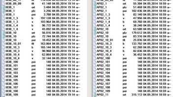

    Also.... Ich habe:
    - alle I83B*.* in AP30*.* umbenannt.
    - Da es 4509 I83B statt 3915 AP30 Dateien waren, mußte ich auch die metafile_fldb.txt anpassen.
    - Die KN062EU16x24T01.DB_ im Image gelöscht und durch die KN062EU16x24T01.DB_ mit den in AP30*.* umbenannten I83B*.* bestückt und gebrannt.

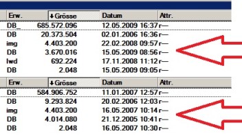

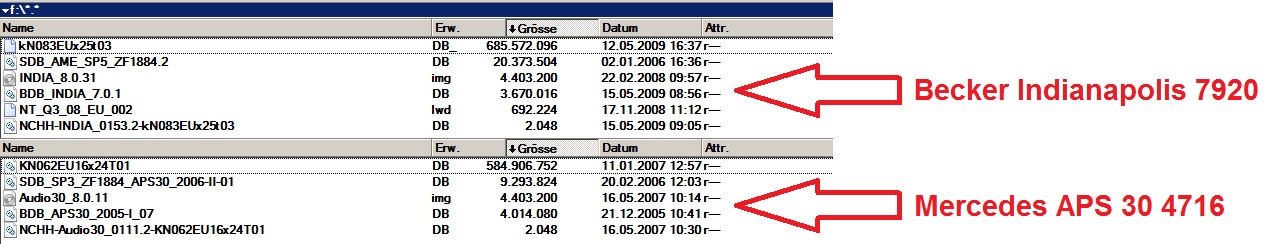

    Die Indianapolis DB Datei habe ich mir auch schon mal angesehen, die Dateien sind alle sehr ähnlich... Screenshot folgt heut Abend.

    Ich war inzwischen auch schon tätig insofern, dass ich die kN083EUx25t03.DB_ in KN062EU16x24T01.DB_ umbenannt und gebrannt habe, mit der Hoffnung das APS30 merkt nicht, dass i ch ihm ne neue *.DB_ datei mit altem Namen unterjuble.... Aber er verlangt dann nach einer Navigations-CD! Also, so geht's schonmal nicht!
