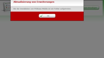

Habe mir als Ablösung für mein 4 Jahre altes MEDION jetzt ein Becker Professional 70 LMU zugelegt.
Mein Abo für die Blitzerwarner möchte ich weiterhin für das neue Gerät nutzen.
Ich habe gelesen, daß "POIbase mobile" zu installieren sei.
Den habe ich gekauft.
Aber die Installation dieses Programms klappt nicht.
Die navigator.exe habe ich in navigator-original.exe umbenannt.
Auch da klappt die Installation nicht.
Was kann ich jetzt noch tun?
Gerd
