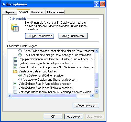

    Hallo hdampff,
    ich gehe davon aus, dass die gmapprom.img immer noch im Nüvi 650 liegt. Die Datei wurde doch nur kopiert und nicht ausgeschnitten oder gelöscht.
    Bitte Nüvi an PC anschliesen und den Ordner Garmin durchsuchen. Oder Sie haben diese auch noch versehentlich in einen anderen Ordner verschoben. Wenn ja, diese wieder zurück in den Ordner Garmin legen.
