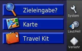

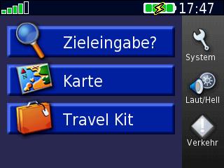

    Im Hauptmenü siehe Screenshot rechte Seite
    "System"
    "Laut/Hell"
    "Verkehr" Sobald dieses Zeichen vorhanden ist, können Sie die Meldungen, falls es welche gibt ablesen. Wollen Sie etwas mehr über den einen Stau wissen, klicken Sie darauf.

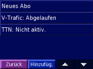

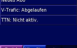

    Hallo BuddyOverstreet,

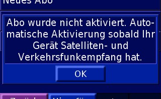

    Ich hatte mal diese Meldung auf meinem 350T "V-Traffic läuft im Dezember ab".
    Ich glaube, dass ich irgendwo ein Haken als Bestätigung gesetzt habe. Nach 2 Tagen ist die Meldung nicht mehr gekommen.
    Schauen Sie bei Garmin nach, hier: Garmin Verkehrsfunkempfänger, soviel ich sehe, muß man in Deutschland nichts bezahlen.

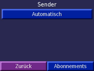

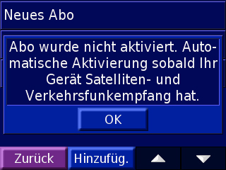

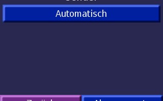

    Anbei 3 Screenshots wie es bei mir aussieht.
    Mit den Updates bin auch auch auf dem neusten Stand und es läuft alles super.
    Denken Sie daran, immer vor jedem Update eine Datensicherung (Backup) zu machen.
    Bei Garmin ist man nicht versichert!
    Einen Fehler behoben und X neue Fehler eingebaut.
