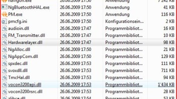

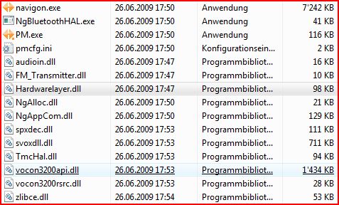

    Hier einfach mal meine EXEs und DLLs, vielleicht fällt ja was auf.
    Eines würde ich gerne noch weiter verfolgen, hatte ich früher schon einmal geschrieben:
    Portsplitter ja / nein
    Ich habe dich so verstanden, dass Du vor und nach dem Upgrade akzeptable Standby-Zeiten hast. Bei mir ist es ganz genau so. Auch nach dem Upgrade locker eine Woche ohne Laden. Weiterhin habe ich verstanden, dass wir beide einen Portsplitter verwenden, um das GPS-Signal an verschiedene Applikationen weiter zu reichen.
    Könnte das vielleicht den Unterschied ausmachen?
