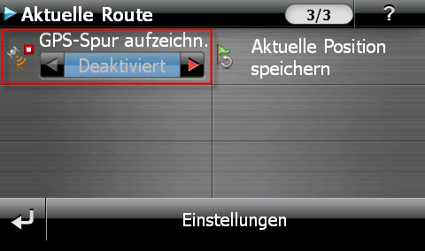

    HAUPTMENUE|KARTE|AKTUELLE ROUTE|GPS-Spur aufzeichnen ist AKTIVIERT :
    Dann hast du danach - nachdem GoPal gestartet ist - auf dem PNA - auch nach einem "RESET" - einen Ordner UserTracks - noch bevor du das "versteckte Menue" aufrufst, da diese Einstellung persistent ist - und somit auch einen "RESET ueberlebt" ...

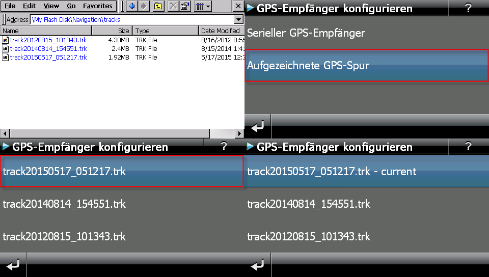

    2. Schlußfolgerung: Wenn man in der Liste der tracks eine anklickt, dann wird sie als "current" gekennzeichnet.
    ... die wird nicht nur als "current" gekennzeichnet, sondern auch aktiviert, geladen und in der Kartenansicht automatisch 1:1 "abgefahren"
    Diese Kennzeichnung kann durch wiederholtes Anklicken nicht aufheben, auch nicht durch reset,
    ... dieses Verhalten ist doch bei "GPS-Empfaenger konfigurieren|Serieller GPS-Empfänger" genauso - da kannst du ja auch nur eine andere Einstellung aktivieren - oder das Menue verlassen
    sondern nur durch andere Auswahl, die dann als current gekennzeichnet wird.
    .. und aktiviert, geladen und in der Kartenansicht automatisch 1:1 "abgefahren" wird.

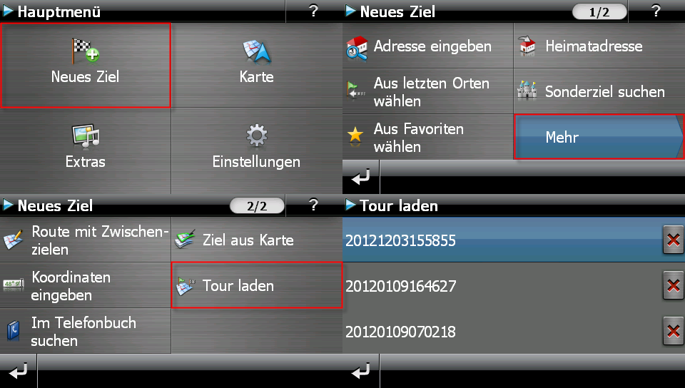

    Noch etwas irritiert mich sehr: In der Auswahl erscheinen drei Files.
    betrifft das "Tour laden" ???
    Schaut man sich den Ordner noch im CE_win auf dem Navi an, gibt es ein File 20150605135442, dem ein Modifikationsdatum 5/24/2015 8:38 AM zugeordnet ist. Was denn nun? Gestern oder nicht gestern.
    ... woher soll ich das wissen ??? ... ist das evtl. eine Datei einer frueheren Aufzeichnung ?
    Ist das Datum im Anfang des Namens nicht das Aufzeichnungsdatum ?

    A ) HAUPTMENUE|KARTE|AKTUELLE ROUTE|GPS-Spur aufzeichnen : Aufzeichnung/Speichern eines GPX-Tracks ( GPX-Datei )
    Aufzeichnung im Verzeichnis :
    \Storage Card\UserTracks\ *) wenn SD-Karte vorhanden
    \My Flash Disk\UserTracks\ **) wenn keine SD-Karte vorhanden
    Dateinamenskonvention :
    JJJJMMTThhmmss.gpx ***)
    B ) HAUPTMENUE|Neues Ziel|Tour laden : Auswahl/Laden eines GPX-Tracks ( GPX-Datei )
    Laden aus dem Verzeichnis :
    \My Flash Disk\navigation\GPX\

    E ) HAUPTMENUE|Einstellungen|Info|verstecktes Menue (Tools)|GPS-Empfaenger konfigurieren|Aufgezeichnete GPS-Spur : Auswahl/Laden/Abspielen einer vorher aufgezeichneten GoPal-trk-Datei in der "Kartenansicht"
    Laden aus Verzeichnis :
    \My Flash Disk\Navigation\Tracks\
    Hinweis :
    Um das Abspielen einer vorher aufgezeichneten GoPal-trk-Datei in der "Kartenansicht" zu beenden, muss ueber
    "HAUPTMENUE|Einstellungen|Info|verstecktes Menue (Tools)|GPS-Empfaenger konfigurieren|Serieller GPS-Empfänger"
    die GPS-Schnittstelle ( Port/Baudrate - Geraeteabhaenig ) wieder aktiviert werden

    D ) HAUPTMENUE|Einstellungen|INFO|verstecktes Menue (Tools)|GPS-Empfaenger konfigurieren|Aufgezeichnete GPS-Spur : Auswahl/Laden/Abspielen einer vorher aufgezeichneten GoPal-trk-Datei in der "Kartenansicht"
    ... wobei durch D) deine Eingangsfrage :
    Was versteckt sich in "versteckte Menüs" hinter "aufgezeichnete GPS-Spur"?
    Was kann man mit dem o.g. Menü erreichen?
    nochmal benatwortet wird.
    Fragen wollte ich, was hinter dem Menüpunkt steckt, nicht was eine aufgezeichnete Route ist.
    Ich hatte schon beim 4410 diese Möglichkeit und habe sie dann extern angeguckt. Auch habe ich schon mit dem 5470 welche aufgezeichnet. Man kann sie bei eingestelltem Ziel, während die Karte da ist, rechts unten im Menü anstellen. Wozu dann dieser Punkt im versteckten Menü.
    War da eine Abfrage, die man bei einem allerersten Versuch bejahen mußte?
    .. liest du die WIKI-Artikel überhaupt ??
    In dem Artikel steht doch, was sich hinter "Aufgezeichnete GPS-Spur" verbirgt :
    "6) Im Menü Positionierung "Aufgezeichnete GPS-Spur" die entsprechenden Track-Datei auswählen.
    7) Jetzt startet (etwas Geduld, das dauert eine Weile) die aufgezeichnete Trackspur in der Karte. Allerdings wandert nur der Cursor in 1:1 Geschwindigkeit ohne irgendeine Sprachausgabe oder Schilderanzeige. Zum Verständnis: Dies ist ja auch logisch, da der Navisoftware ja noch kein Ziel übergeben wurde, die Software verhält sich also genau so, als würde man ohne Routeneingabe unterwegs sein. Das ist naürlich nicht so prickelnd, daher mach noch folgendes.
    8) Eine Route planen. Startposition ist die als letzte bekannte Position. Als Ziel wählt man dasselbe Ziel von eben.
    Ergebnis: Durch die Routenplanung kommen nun auch alle Schilder und Sprachanweisungen."

    Was du evtl. meinst, ist das hier ( "Aufzeichnung GPX-Datei" ) :
    ... siehe WIKI :
    GPX : Nutzung in GoPal
    Tour laden
    ... und hat mit obiger Funktion "Aufgezeichnete GPS-Spur" nichts zu tun ...
