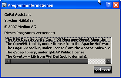

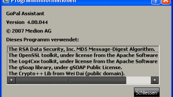

ZitatOriginal von Till Wollheim
ein anderer Autor hat 44 und 47 geschrieben.
... ist eine andere aeltere Version :
