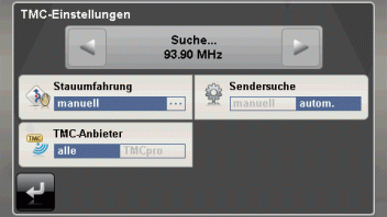

Zitat von StYerk
Woran genau in der Versionsnummer sieht man denn, obs 'pro' ist?
... erkennen kann man es nur an der Versionsnummer :
z. B. "MEDION GoPal Navigator AE 4.7-65396" ist eine mit "TMC PRO"
Zitat von StYerk
Meine Versionsnummer ist AE 4.7A-65007; was sagt das dann?
In den TMC-Einstellungen habe ich keinen Button 'TMC-Anbieter'...
... "MEDION GoPal Navigator AE 4.7A-65007" ist "TMC ONLY" :smt009
Ist denn auf den beiliegenden CDs/DVD das "TMC PRO"-Zeichen mit drauf ?
ZitatOriginal von rohoel
... wenn es möglich wäre, da was zu drehen (und sei es, daß der fußgänger gehen muß :D), wäre das evtl der einfachere weg, als das teil immer wieder neu zu starten.
... ich glaube nicht, dass sich ein solcher "Fussgaenger" von Muenchen nach Hamburg
"routentechnisch" ueber die Autobahn schicken lassen wuerde ![]()
Zitat von StYerkHi,
Nur beim tmc pro bin ich mir nicht sicher;
Ich habe nämlich gelesen, dass es vom P5430 Versionen mit und ohne tmc pro gibt...
Ob du TMC PRO hast siehst du entweder in
den TMC Einstellungen (... siehe Attachment)
... oder an hand der GoPal Versionsnummer im Info Menue

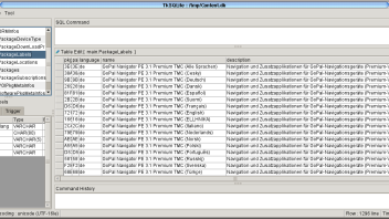

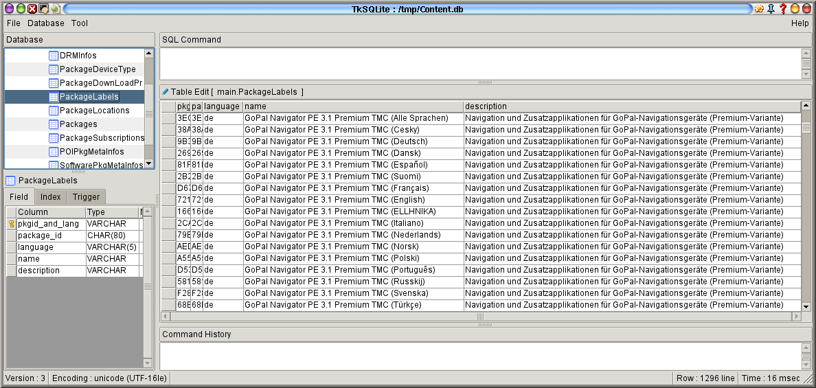

ZitatOriginal von Till Wollheim
A) Ich habe mir mit dem Assistant ein Update auf Version ME 3.1 geholt und neue Karten gekauft.
OK - die Karten kann ich suchen und erkennen und muß sie dann wohl anstatt derer von der DVD nehmen.
Aber woher hol ich mir die Installationsfiles für meine Navigationssystemsoftware und was noch alles dazugehört?.
... das has du doch schon rausgefunden ( wieso fragst du nochmal ? ) :
ZitatOriginal von Till Wollheim 03.05.2009 22:45
Ich frage, weil im Karten-Update-Download auch mehrfach dubiose Dateien mit Unterordnern 0,1,3,4,12 sind, die keine Kartendaten enthalten. Ich gehe davon aus, daß diese Konfigurationsanweisungen enthalten. Nur müssen die dann auch in den PNA übertragen werden???
B) Kann ich auf der SD auch Kartenkopien backupen und dann (mit welcher Software?) auf die Flash Disk übertragen?
Explorer, TotalCommander,....
