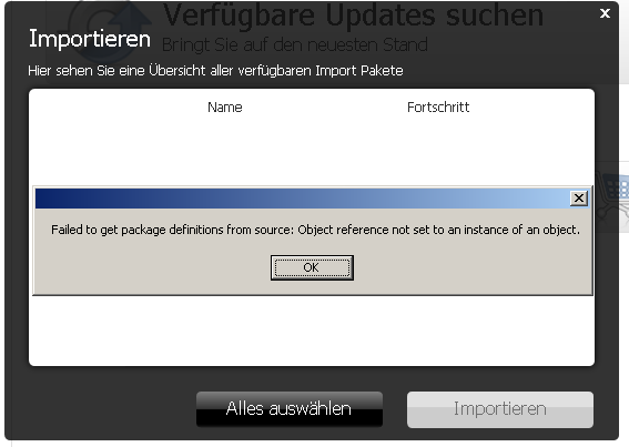

Du hast aber noch genug freien Platz auf der Festplatte? Ich bin auch über "es ist ein Fehler aufgetreten" gestolpert, weil nur noch 1,5GB auf C: mit dem Temp Verzeichnis frei waren.
Beiträge von unregistered
Woher hast Du das "mindestens ein Update ist ein Muß"?
Bis zu drei Updates heißt nur "nicht mehr als drei Updates", es könnte aber auch keines sein...
Hast Du schon probiert, ob es evtl. hilft, unter Einstellungen - Apps den Haken bei "Benachrichtigungen anzeigen" wegzunehmen?

Welche Gopal-Version bzw. welches Gerät?
Du hast aber das Navi während den Versuchen nicht per USB am PC hängen?

Danke für den Link, diesen Beitrag hatte ich vorhin nicht gefunden. So wie dort beschrieben hat es funktioniert
