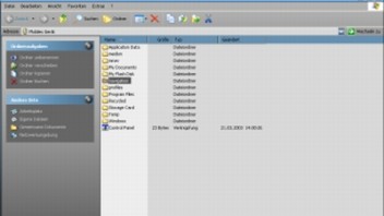

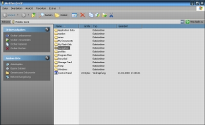

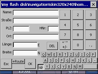

    Das ist bei mir eben nicht so. Bei mir legte Medion direkt im Hauptverzeichnis des PNA einen Ordner "navigation" in dem die Skindateien liegen. im Ornder:
    \My Flash Disk\Navigation liegen bei mir normal nur 2 dll Dateien.
    dstcom02.dll und dstcom02_backup.dll.
    Ich werde das mit der Storage Card mal Probieren.
    Original von Hollodrio
    Ich werde es nocheinmal versuchen. Und nein dort liegt kein anderer Button.

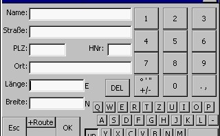

    So habe es nochmal probiert, doch immer noch das gleiche Phänomen.
    Es öffnet sich die Eingabemaske leer mit der Version im Kopf.
    Habe die home.3na auch schon gelöscht und neu erstellt.
    Erwartet das Programm eine bestimmte Ordnerstruktur? Bei mir hat sich GoPal nämlich ins Hauptverzeichnis des PNA unter dem Ordner "navigation" installiert.
    Den Ordner "Skin320x240" habe ich selber erstellt.

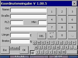

    Hm - ich kann jetzt eigentlich keinen Fehler feststellen!
    Was steht denn in der Titelleiste (Der Dateiname oder die Programmversion)? Sind die Eingabefelder leer?
    Stefan
    In der Titelleiste steht die Programmversion. Beende ich die Navigation und starte sie wieder werde ich gefragt ob ich die Navigation "nach Hause" fortführen will.
    Trotz laut Anweisung bernommen Code:
    kommt beim Aufruf des Buttons wieder die Eingabemaske.
    Die Datei "home.3na" wird auch geschrieben.

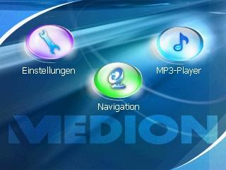

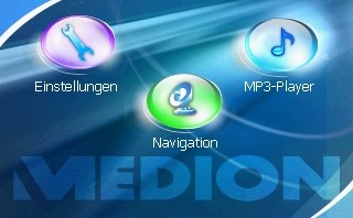

    Ich besitze ein PNA 200S MD95900, habe von MN 5.1 auf GoPal 2.2 geupdatet.
    Ging auch alles gut habe mich bereits mit skinnen auseinandergesetzt.
    Das Problem ist mein Startbildschirm. Diese ist derselbe wie im Auslieferungszustand (MN 4.75).
    Kann ich diesen ändern?
