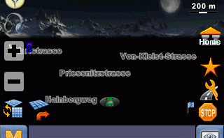

Na prima!Dein Mond sieht zwar etwas oval aus - aber immerhin!
Schönen Gruß,
Zill
Das kommt davon wenn man das Bild nicht in Proportionen verkleinert. War ja auch nur ein Test habe jetzt ein anderes. -
Danke dir, Höschen ist nass^^

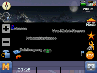

Ich glaube das mir hier IrfanView einen Streich gespielt hat. Sobald ich eine Datei von dir dort aufmache ist alle Transparenz schwarz. Öffne ich aber in Photoshop und bearbeite sie dort und spiechere sie von dort aus geht es wunderbar. -
So hier mein bearbeitetes Bild:
