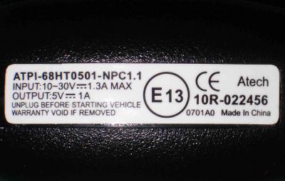

    Ich habe damit "rumprobiert", und zwar im selben Fahrzeug, einem MAN TGA, ohne metallbedampfte oder beheizte Scheiben. Ich habe nur das Kabel vom 7988 gegen das Kabel von meinem 7934 getauscht, und es war voller TMC-Empfang vorhanden. Beim Rücktausch war der Empfang wieder weg. Wie gesagt dasselbe Fahrzeug, dasselbe Navi, an derselben Position.
    Das kann ich nicht bestätigen. Mein Medion 96310 hat ein anderes Kfz-Netzteil als mein Becker 7934. Beim Medion gibts auch keine Empfangsprobleme.
    Was ich aber jetzt festgestellt habe: Wenn ich beim 7988 meines Kollegen das Ladekabel von meinem 7934 reinstecke, funktioniert es. Aus welchem Grund auch immer. Die Stecker der beiden Ladekabel sehen exakt so aus, wie im oben genannten Thread abgebildet, nur ist mein Kabel gewendelt, das von meinem Kollegen nicht.

    Bedampfte Scheiben habe ich nicht. Es wirkt sich so aus, daß das Teil entweder vor der Abfahrt kein GPS-Signal findet (und das die ganze Zeit) oder während der Fahrt (bei bereits begonnener Navigation) der Screen einfach einfriert bzw. die die Positionsbestimmung überhaupt nicht stimmt.
