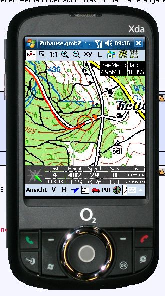

    Original von Silver34
    Kann es sein das der Positionspfeil immer nach Norden bzw. oben zeigt?
    Ich dachte er zeigt in die Bewegungsrichtung? Jedenfalls war das in der 1.19.3 so!
    Silver
    Kann ich nicht bestätigen.
    Er dreht sich bei der Aufzeichnung und in der Simulation wie er soll.
    Was mich stört, ist, dass die unteren Anzeigen nicht aktualisiert werden.
    Ich habe in der map.ini die Refreshwerte auf 1 oder 11 gesetzt, aber aktualisiert werden sie nur, wenn ich mal draufdrücke.

    Gibt es da noch einen Trick zum Aktualisieren?
    Thomas
    Ich habe nur dieses
    Neu: Über "Ansicht", "Extras", "Darstellung", "Helligkeit/Positionspfeil..." kann Größe und Farbe des Positionszeigers der Kartenansicht verändert werden.
    wie in der "Version History" angegeben gefunden.

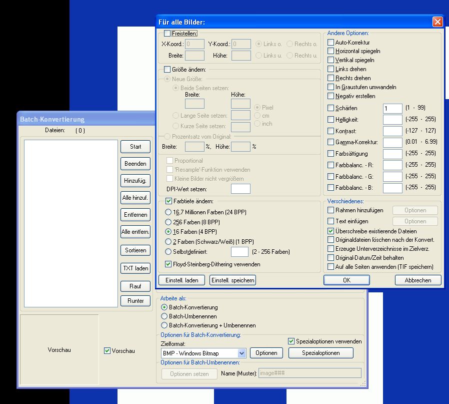

    Ich wandele mittlerweile alle Icon's in 24 Bit Farben um, dadurch wird die Falschdarstellung der Iconen schon deutlich reduziert.
    Hallo.
    Ich hab mal alle BMPs mit IrfanView -> Batchkonvertierung -> Spezialoptionen -> Farbtiefe ändern -> 16 Farben (BPP) konvertiert.
    Es scheint zu funktionieren, d.h. bis jetzt werden alle Icon´s in Glopus und in GlopusPC angezeigt.
    Thomas
