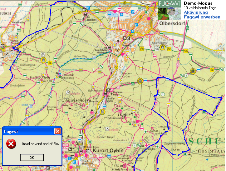

    habe heute die neue Version 4,0,12,1051 install auch auf den Loox hab dort jetzt Vers. 2,2 2003.
    Bei Start auf Loox kommt nun nur noch die Fehlermeldung Com Error 21 aber nach Einstellung der GPS Daten Port 5 und 9600 und dann OPEN GPS scheint es zu gehen wed das morgen genau probieren.

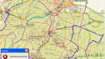

    So nu zu PC Vers. die PDA Verwaltung funzt bei mir immer noch nicht. Sobald ich unter PDA-PDA Verwaltung gehe bekomme ich nur folgende Fehlermeldung "Read beyond end of file" kann jemand was damit anfangen? Unter der alten Version lies sich wenigstens die Verwaltung noch öffnen nun geht gar nichts mehr X( . Schit, auch bekomme ich auf dem Loox immer noch keinen Track angezeigt.
    Fals jemand die Sache zum laufen bringt bitte Info.
    Gruß Jörg

    also ich habs am WE selbst noch mal probiert und bekomme Fugawi 4.08.995 wirklich nicht zum laufen. Bin im Moment auf OziExplorer umgestiegen der funktioniert auf dem Loox N520 super. Ist zwar ein wenig aufwendig weil ich halt neue Karten erstellen und kalibrieren musste aber so bin ich wenigstens erst mal für mein Bike-Revier gerüstet. Und falls bis zur Urlaubsplanung das Fugawi doch noch erscheint mach ich dann damit weiter weil es einfach besser zu bedienen ist.
    Wie gesagt im Moment gehts halt nicht, man kann es installieren und auch eine Karte bekommt man angezeigt aber ich bekomme kein GPS-Signal und auch keinen Track angezeigt.
