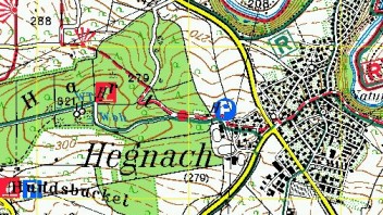

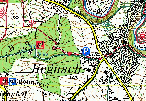

  • Die TOP 50 gibt es unter dem Namen "Wandern und Radwandern" z. Bsp. für Baden Württemberg.
    Da sind Rad- und Wanderwege rot und grün gekennzeichnet. Unten hab ich mal einen Ausschnitt angehängt.
    Wenn du einen Fahradatlas einscannen willst, sollte er Gitter eingeblendet haben, das erleichtert das Kalibrieren ziemlich.
