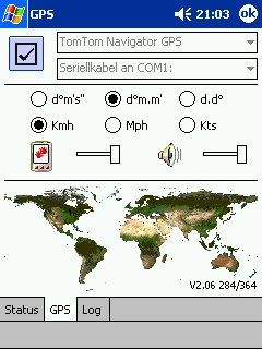

    Darum die Frage: Wie schaut denn die übliche Konfiguration aus - an welcher Schnittstelle und ist NMEA 4800 als Standard eigentlich richtig ?
    Ich habe Tomtom 2 - da tut der neueste GPS driver nicht recht, aber für NMEA brauch ich den ja nicht, also habe ich Version 2.06. Welches Kabel müßte ich einstellen Seriell an USB, COM1, COM3 ?
    Aber auch mit einem anderen Testtool, das nur NMEA kann findet sich nichts - was müsste ich da einstellen - COM1234?

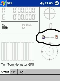

    danke für die schnelle Antwort - bei mir sieht es jetzt auch so aus:
    ... siehe Dateianhang, ich kann da kein Bild einfügen - da kommt nur "Text eingeben", dann nichts mehr....ist eh das gleiche Bild.
    Müsste sich dannauf dem Status-Schirm nicht das GPS-PDA Symbol bewegen ? Das habe ich im Manual gelesen - es ist aber still wie immer.
