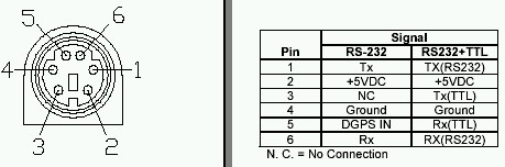

    erstmal danke für dieses FORUM! Ihr könnt mir bestimmt bei meinem Problem helfen. Ich besitze ein T-D1 MDA. Soweit so gut... Ich hatte auch mal eine mobile Navigation mit Laptop. Dabei war wohl eine Leadtek Maus BJ 2001 - diese hat einen Seriellen Anschluss (9 Polig) Einen Stecker für den MDA habe ich mir bei HAID-Services bestellt. Wie muss ich das jetzt umlöten? Ist das genauso wie auf der pocketnavigation.net seite erklärt wird? Und was mache ich mit der Stromversorgung? Bei meiner Maus geht ja direkt ein Kabel vom RS232 Anschluss auf PS/2 ab. Ich schätze mal das ist die Stromversorgung? WER KANN MIR HELFEN?? DANKE DANKE DANKE

    Deine erste Frage kann ich momentan nur halb beantworten. Die Steckerbelegung vom MDA ist wie folgt :
    1,2,3 +5Volt
    5,6 GND
    11 RX
    13 TX
    Das habe ich aus meinen Aufzeichnungen herausgefunden. Ich hatte mal für einen Freund eine Rep. seines MDA gemacht.
    Die Steckerbelegung des PS/2 Steckers siehst Du am Bild
    LG
    Roland
