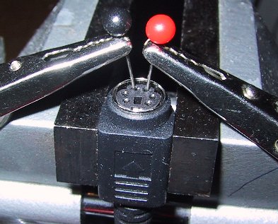

    Ich hab die Haicom 303 CF-Maus und möchte mir die Adapterkabel aufgrund der hohen Preise selber bauen....
    Dazu bräuchte ich die genaue Steckerbelegung des PS2 Steckers.
    Kann mir da jemand mit einer Auflistung der Pins des PS2 Steckers behelfen.
    Ich möchte mir nämlich ein serielles bzw. USB Adapterkabel bauen.
    Thanx for help!!

  • So neue Batterie is' d'rin:
    PS/2:
    Code
    1   |   6
       2          5
          3   4
    Sub-D
    Code
    5   4   3   2   1
          9   8   7   6
    (beides Buchse)
    PS/2 - Sub-D
    1 - n.c.
    2 - 3
    3 - n.c.
    4 - 5
    5 - n.c.
    6 - 2
    Gruss
    Erik
