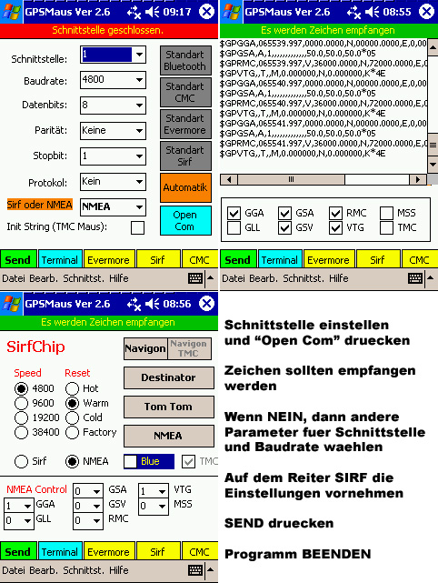

  • Hallo Raggi
    Das mit den COM-Ports laeuft wohl auf einen Hard-Reset hinaus.
    In GPSMaus (ist nicht mein Vorzugsprogramm, daher kenn ich das nicht so gut) hilft der Factory-Reset meines Wissens nach nicht beim Umstellen von Sirf auf NMEA
    Ich habe Dir nochmal ein Bild angehangen.
    Wo wohnst Du ungefaeht?
  • Alfred,
    ich habe genau diese Schritte befolgt. Ich bekomme die Meldung im grünen Balken ganz oben "es werden Zeichen" emfangen, die jedoch nicht lesbar sind.
    Lesbare Zeichen bekomme ich nach dem Senden, nämlich die KOmmandos des "Send". Darauf hin folgen wieder unleserliche (binäre?) Zeichen
    Andere Baudraten habe ich auch gewählt.
