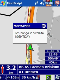

  • Hi, ich habe die neue Version von TMCLightChanger installiert. Beim Starten bekomme ich die Fehlermeldung "Unknown Command %inipfad%". Ich habe jetzt schon die TMCLC.ini bearbeitet und dann noch das Mortrun Script auf den Installationspfad angepaßt (%Inipfad% = "\Storage Card\NAVIGON MobileNavigator 5\"). Trotzdem bekomme ich immer noch diese Meldung. Was mache ich falsch?

    Moin ulli2,
    so sieht es bei mir auch aus *realtivratlos* :wand
    @ulli2, @ramibi
    schickt mir doch mal die eure angepassten Scripte und Infiles per PM.
    Ich schau mir das mal an..
    Ergänzung:
    Was passiert, wenn ihr die Inifiles (beide!) nach "\Programme"
    stellt und im Script %Inipfad% = "\Programme\" eintragt?
    Habt ihr auch die neueste!! Version von MortScript (Version 3.1 RC6) installiert?

    Original von zappa
    [Habt ihr auch die neueste!! Version von MortScript (Version 3.1 RC6) installiert?
    ... klar doch :bpl

  • *grummel*
    .... ich hab´s ja auch an dich nach Hause geschickt, da ich mein .rar nicht über´s Board hochladen konnte :§$%
    Original von ramibi
    *grummel*
    o.k. - ich hab sie
    Die "TMCLC_SUNSET.ini" muss auch so heissen! (Nix mit Saarland oder so..)
    Ansonsten sieht aber alles o.k. aus.
