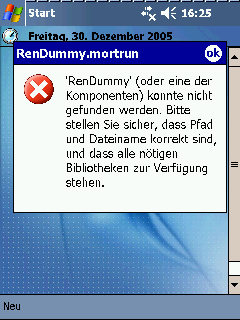

  • OK hab's kapiert. Mein POI+ beendet sich auch nicht automatisch.
    Hab aber ein anderes Problem. Hab die aktuelle RenDummy.mortrun direkt in meinen Autostartordner geschoben. Nach einem Softreset kommt deswegen eine Fehlermeldung (siehe Bild).
    Wenn ich das Script später direkt im Autostartordner starte, dann funktioniert es ohne Fehlermeldung. ?( ?(
    Muss mein Ipaq vielleicht noch irgendetwas nach dem reboot laden, um funktionsfähig zu sein? Funktioniert das Script bei Euch im Autostartordner?

    Diese Fehlermeldung kommt, weil die Speicherkarte zu dem Zeitpunkt wo die Autostarteinträge abgearbeitet werden, noch nicht eingebunden ist, wahrscheinlich hast Du MortSkript auf der Karte?
    Grüße vom Fußgänger
