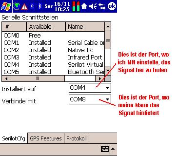

    In Glopus ist die Serilot Einstellung (sage ich jetzt mal so) etwas unglücklich, da ich sie aus dem Gefühl heraus, umgekehrt geschrieben hätte.
    Der Bildschirm fragt als erstes
    "Installiert auf" und meint da "Auf welchen freien Port möchtest Du das Signal zur Verfügung gestellt bekommen" und dann erst
    "Verbinde mit" und meint jetzt "Wo holst Du Dein Signal her".
    Wenn Deine Maus also auf COM7 das Signal liefert, bitte bei "Verbinde mit" auf "COM7" einstellen. Andersrum klappt es (logischer Weise) nicht.
