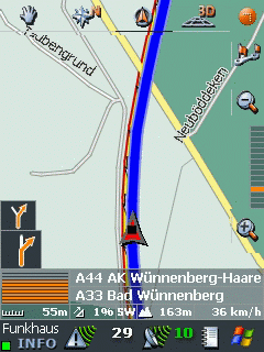

Original MN5 GPS/TMCNoch mit mehr Transparenz!!!
    also ich finde das ist eine gut Lösung, sieht gut aus. Wäre dankbar wenn du hier mal eine Erklärung schreibst wie das geht.
    Also damit meine ich wie man die Leisten ganz oben und und rechte zommleiste transparent macht.
    Des weiteren würde mich noch interessieren wie ich die Zoomstufe einfärbe. Wenn du auch da rat weißt wär es genial da die Route ja orange ist und der balken der den momentanen Zoomlevel anzeigt auch. Denn würde ich dann bei mir in schwarz oder so machen eben so das sich das "abhebt".
    Vielen dank schon mal im Vorraus.

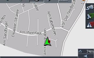

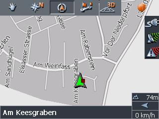

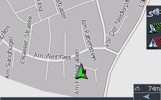

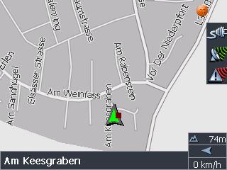

  • Genau so scheint es zu sein:
    [ELEMENTMAP] kuemmert sich um die Angaben, die per default "unten" am Bild zu sehen sind,
    [BUTTONMAP] handelt von den Buttons, die per default "oben" im Bild sind.
    Ich habe nun versucht, meine Karte "frei / gross zu bekommen und habe folgende Aenderungen gemacht:
    Die Kartengroesse auf den ganzen Schirm ausgedehnt
    (320 x 240), dass spart den dunklen rechten Rand ein beim PNA.
    Dann die Zoomanzeige incl. Lupenfelder weg, sowie
    die Sat / TMC / Bat nach den Vorlagen aus dem Forum / diesem Thread verkleinert und
    nach rechts oben verlagert (allerdings noch Platz fuer den roten Punkt gelassen).
    Die Felder unten haben ich doch so gelassen, wie sie waren, da mit transparenz es zu unschoenen Ueberlagerungen bei weiteren Texteinblendungen bei Navigation kommt.
    Ebenso habe ich - bis auf den roten Punkt - die Buttons oben
    ohne transparenz gelassen,
    da man sonst die Symbole nicht gut vor der Karte erkennen kann.
    Fuer die Transparenz des Punkts habe ich das bmp file verwendet,
    sonst keine.
    Ansonsten gilt,
    am besten MN|5 gestoppt, wenn du die Files rueberkopierst und dann 1 - 2 Softresets.
    Dann klappts auch mit dem Aktualisieren ...
    Screenshots habe ich beigefuegt.
