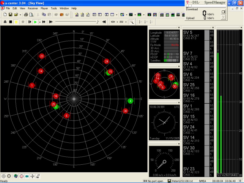

    Nein, mit gefällt etwas anderes noch viel mehr nicht. Ich hänge ein Bild vom Ende an, das sagt Dir - hallo Alfred --> Euch - vielleicht etwas drastischer, was ich meine:12 in view, nur 3 in use und der 4er mit leerem SigStärkeFeld. Seltsam.

    Hallo Charly
    Du hast mich ueberredet. Das ist aber nicht die einzigste Eigenart des Empfaengers. Schau Dir mal die Elevationswinkel der SAT´s 14, 15, 16, 23, 24, 25 .. an. Die sind festbemeisselt in Beton. Oder SAT 22 wird ohne Empfangsstaerke oder Elevationswinkel in Use genommen. Der Empfaenger ist so nicht mehr einsetbar. Sieht so aus als wenn ER ueber die SAT´s entscheidet. Vollkommen neue Ansaetze von intelligenten Empfaengern.
    :D :D :D
    Nein, im Ernst der Empfaenger kann, wenn ueberhaupt noch moeglich nur durch einen Facrory-Reset wieder ins Leben zuruek geholt werden.
    ich habe sowas in der Art ja schon befürchtet. Lustigerweise funktioniert die Navigation mit dem Teil aber auch weiterhin ganz ausgezeichnet (wenn er denn einen Fix hat, was recht lange dauert, und es nicht zu einem Abriss kommt, weil nur 3-4 Sats überhaupt empfangen werden). Merkwürdigkeiten stimmt ganz sicher, nicht einsetzbar aber nicht ;)... wobei ich ja eh schon eine SirfIII-Ersatzmaus beschafft habe.

    Hallo Peter
    Mach mal den Factory-Reset. Schaden kann es nicht. Du kannst im Grunde nur gewinnen.
