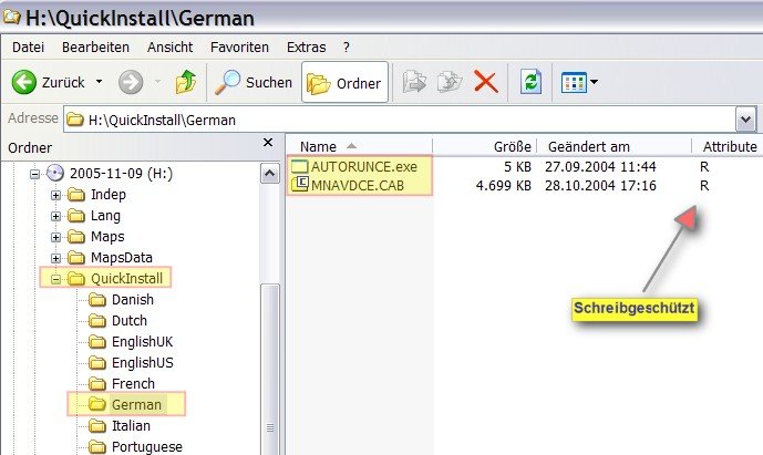

    - Speicherkarte in den Card-Reader
    - Speicherkarte mit FAT16 neu formatieren
    - Deutschland Karte mit der Konsole via Card-Reader auf die Speicherkarte übertragen
    - Es sollte dann ein Ordner auf der Speicherkarte sein: \Medion\Deutschland\ .....
    - Die zwei Dateien auf der Karten-CD 01 aus dem Ordner: \QuickInstall\German\ .... auf die Speicherkarte ins Hauptverzeichniss kopieren
    - Danach sollte sich: AUTORUNCE.exe und MNAVDCE.CAB auf der Speicherkarte befinden.
    - Diese zwei Dateien sollten danach auf der Speicherkarte schreibgeschützt sein
    - Speicherkarte aus dem Card-Reader entfernen, aber noch nicht ins Gerät einsetzen
    - Hard-Reset Schalter min. 5 sec. in "off" -Stellung lassen
    - Hard-Reset Schalter in "on" Stellung bringen
    - Gerät wird gestartet
    - Navi-Software wird automatisch neu installiert
    - Navi-Software sollte danach automatisch gestartet werden
    - evt. im erscheinenden Einstell-Dialog Uhrzeit einstellen und mit "Beenden" verlassen

    * CD mit der Aufschrift: KARTENMATERIALCD 01 ins CD-ROM Laufwerk des PC einlegen
    * Enthaltene Daten im Windows Explorer anzeigen lassen
    * den Ordner QuickInstall öffnen
    * den darin enthaltenen Ordner German öffnen
    * die enthaltenden Dateien zwei Dateien AUTORUNCE.exe und MNAVDCE.CAB auf die Speicherkarte des MDPNA kopieren
    Bekommst du den Rest selber hin?
