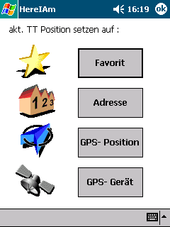

    Die Hänger lassen sich bei mir vollständig vermeiden, wenn ich wie weiter oben schon beschrieben den Heute Screen auf eine Hardwaretaste lege und mit der Hardwaretaste TTN in den Hintergrund versetze. Ist HereIAm vorher gestartet und setze ich dann die Position über Favorit, meldet sich TTN sofort wieder im Vordergrund. Möchte ich eine neue Position setzen, drücke ich einfach wieder die Heute Screen Taste und bin wieder in HereIAm usw.
    Ich glaube, das Hängen hat eher etwas mit dem Umschalten der aktiven Anwendung in den Vordergrund zu tun und nicht direkt mit der \tomtom\SdkFileCalls Schnittstelle. Wenn man über den Heute Screen geht, funktioniert es ja problemlos. Die eigentliche Datenkommunikation (Übergabe der Positionsdaten an TTN als NMEA Daten) ist ja vorhanden.
    Original von fwsurfer
    Die Hänger lassen sich bei mir vollständig vermeiden, wenn ich wie weiter oben schon beschrieben den Heute Screen auf eine Hardwaretaste lege und mit der Hardwaretaste TTN in den Hintergrund versetze. .
    ...das kann ich nicht bestätigen. Ich habe beim Umschalten mit der Hardwaretaste (beim Ipaq standardmäßig die iTask-Taste) auch Hänger ...und zwar am laufenden Band.
    Edit:
    Meist funktioniert es beim ersten Mal. Wenn ich dann wieder über die Hardwaretate von TomTom zu Hereiam umschalte, erscheint die Hereiam-Oberfläche. Bei einem Klick auf Favoriten tut sich aber nichts bzw. manchmal rotiert auch der Kreisel. Auch GPS-Gerät funktioniert nicht. Erst wenn ich jetzt links oben auf "Heute" tippe, erscheint die Favoritenauswahl (hier werden die Bestätigungsbuttons gelegentlich von der Heute-Statusleiste verdeckt) und das Programm arbeitet wie gewüscht. Beim nächsten Versuch dann wieder das Gleiche.

    Schaut mal mit Notepad in die Message File.
    Einmal frage ich TT nach dem Dataset (welche Karte ist geladen).
    In dem anderen Fall will ich den external GPS wieder abschalten.
    Soweit so gut.
    NUR TT nimmt einfach die Befehle nicht an ! :§$% :wand
    Ich habe heute mal die Kommandozeiten gemessen.
    also die Zeit, die TT für das Abarbeiten eines Kommandos (gib mir deine aktuelle GPS Position benötigt)
    Hier die Werte:
    130ms bis 150ms wenn TT aktiv im Vordergrund.
    400ms bis 450ms wenn TT im Hindergrund läuft, und z.Bsp der Heute BS vorn ist.
    Einmal hatte ich eine Zeit von 37134ms!
    Genau, da habe ich eine Route geplant.
    D.h wenn TT sich mit sich selbst beschäftigt, nimmts nichts an.
    In der nächsten Version hab ich Kommandotimeouts drin.
    Wenn TT nicht inerhalb 500ms reagiert, mach ich dann ohne TT Infos
    weiter. Bei den Befehlen wo ich warten muß, hole ich TT in den
    Vordergrund, damit ihr das Elend seht ...
    Dann siehts nicht so aus, das mein Programm hängt ...
    Sorry Leute, TT@HighPerformance, da kann ich nichts machen ...
    Hoffe mit der nächsten Version 5.20 wirds besser.

    Hab' heute einfach mal früher Feierabend gemacht und konnte diese neue Version gerade mal kurz testen.
    Ergebnis: ich find's klasse!!! :tup
    Ich habe als allererstes die Favoriten getestet, die super schnell erscheinen, zusammen mit den letzten Zielen. Wunderbar!
    Danach habe ich ohne aus TT rauszugehen die Adresseingabe getestet. Wunderbar!
    Dann habe ich die Eingabe über Koordinaten getestet. Wunderbar! :)
    Jedesmal habe ich die Routenvorführung abgebrochen und konnte problemlos wieder in hereiam die nächste Adressoption eingeben, ohne irgendeinen Hänger. Klappte alles bestens. Nur als ich dann erneut in die Favoritenoption gegangen bin war der Favoritenaufbau wieder langsam und ohne die zuletzt angefahrenen Ziele. Wie gesagt, ich habe alles ausprobiert ohne aus TT rauszugehen. Geht man raus und startet TT wieder neu, dann ist auch die Favoritenoption in hereiam wieder so schnell mit den letzten Zielen.
    Am Ende setzt er mir den Satfix über die Option GPS-Gerät wieder schön auf meinen tatsächlichen Standpunkt, so wie man's gerne hat :D
    Ich weiß nicht, ob ich jetzt alle Testmöglichkeiten durchgespielt habe, aber schließlich ist dieses nette tool ja auch nur dazu da eine Route vor der eigentlichen Fahrt von dem eigentlichen Routenstartpunkt zu berechnen und zu simulieren, und das klappt bei mir hervorragend und ohne Hänger mit allen drei Optionen (Favoriten, Adresseingabe, Koordinateneingabe)
    Fazit: für mich persönlich bedarf es keiner weiteren Verbesserung!
