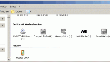

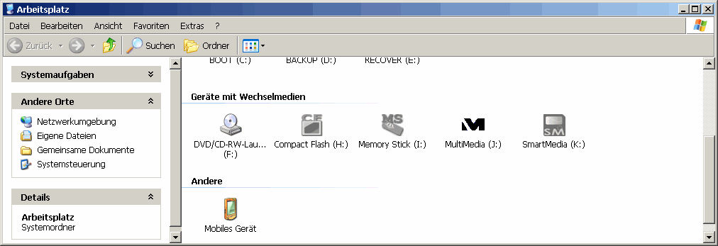

  • Hi Oesianer,
    der Card Reader scheint richtig installiert zu sein, da du ihn ja im Gerätemanager wiederfindest. Ein Icon wirst du nicht finden, sondern nur die Laufwerke, wenn du Arbeitsplatz öffnest.
    Nach Einschub einer Karte, z.B SD wird dir dies in dem entsprechenden Laufwerk angezeigt, bei mir z.B. Multimedia (J:)
