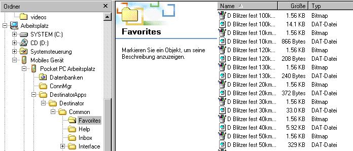

  • Hast Du wirklich die Overlays aktiviert, wie unten dargestellt? Die CH blitzer sind inaktiv (geschlossenes Auge = schlafen ;)), die D blitzer sind aktiv.
    Falls es bei Dir ebenfalls so aussieht und es trotz der vorgenommenen Einstellungen nicht klappt, schick evtl. mal eine PN an SAXI. Vielleicht kann er weiterhelfen.
    Beim Löschen mach ich's mir eigentlich bequem: bei per AS angeschlossenem PDA einfach vom PC aus alle markieren und ab ins Nirwana. ;)

    Original von Bladepazifik
    Diese Dat Dateien kann man die auch Löschen weil die eh keinen Inhalt aufweisen ?
    Natürlich haben die einen Inhalt, siehe unten. Für diesen Inhalt hast Du schließlich bezahlt. :D
    Falls sie bei Dir leer sind, ist beim Download etwas schief gelaufen und Du mußt es noch einmal versuchen.
    bonnie

  • Hallo Bladepazifik,
    im vorletzten Post schriebst Du, daß die DAT-Dateien leer seien. Hast Du Dir mal mein Bildchen angesehen und mit dem verglichen, was bei Dir zu sehen ist, wenn der PNA per AS mit dem PC verbunden ist? Da dürfen keine "leeren" Dateien sein.
    Ich habe einen PDA mit Desti PN, aber das sollte keinen Unterschied machen. Solange Du händisch Favoriten speichern kannst, geht das auch mit dem Übertragen der von Navigating gelieferten. Und die Warnfunktion ist im Desti PN / ND verankert, hat also nichts mit dem Gerät zu tun.

  • Hallo Bonie ,
    Ich glaub es einfach nicht !!!!!
    Diese Dat Dateien sind alle komplett leer also 0 KB in jeder Datei !
    Was ist das und warum ist das so ?????
    Wie kann ich vorgehen ??????
    Bladepazifik
    Neu downloaden, entpacken und in den Favoritenordner kopieren.
