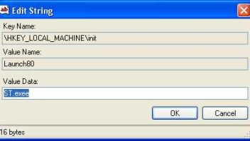

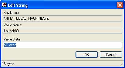

    1.Den PNA einschalten und über ActiveSync mit dem PC verbinden.
    Dann unter www.mysmartphone.ch/Freeware/system/15490.aspx den "Remote Registry Editor" downloaden.
    Die Datei "reg.rar" wird auf dem PC entpackt. Dann die "Mobile Registry Editor.exe" auf dem PC ausführen.
    (Sollte dabei eine Fehlermeldung kommen dann die "NetFramework1.1" von dieser Seite vorher installieren http://www.microsoft.com/downloads/details.aspx?displaylang=de&FamilyID=262d25e3-f589-4842-8157-034d1e7cf3a3)
    In einem Fenster wird dann auf dem PC die Registry des PNA angezeigt.
    Dort den Eintrag "HKEY_LOCAL_MACHINE\init" suchen und anklicken.
    Ganz rechts sind dann die Schlüssel zu sehen, den untersten anklicken, das ist "Launch80 ST.exe", diese löschen oder nur ändern
    (z.B."Launch80 ST.exee), dadurch kann man den Autostart leicht wieder herstellen wenn man will.
    SoftReset und fertig. :]

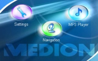

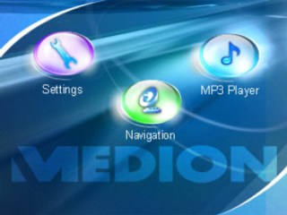

    * Hast du eine Startoberfläche auf dem Gerät (siehe Bild) oder startet die
    Navigationssoftware direkt nach einem Soft-Reset?

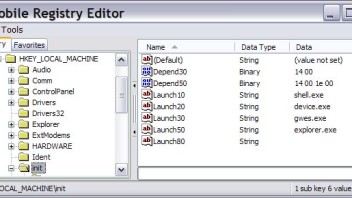

    * Kannst du mal ein Bild aller Reg.-Schlüssel im Eintrag "HKEY_LOCAL_MACHINE\init" hier posten?
    * der Schlüssel "HKEY_LOCAL_MACHINE\init\Launch80" Wert: "ST.exe" war aber doch vorhanden?
    * Wie identifiziert sich eigentlich das Gerät im "Remote Registry Editor" ?

    1.) Hast du eine Startoberfläche auf dem Gerät (siehe Bild) oder startet die Navigationssoftware direkt nach einem Soft-Reset?
    Nach einem SW-Reset kommt zunächst einige Sekunden der Begrüßungsbildschirm und dann
    a) Ohne die Manipulation in der Registry der Startbildschirm mit den 3 Menüpunkten "Einstellungen", "Navigation" und "MP3-Player".
    b) Nach der Manipulation der Registry bleibt der Begrüßungsbildschirm stehen.

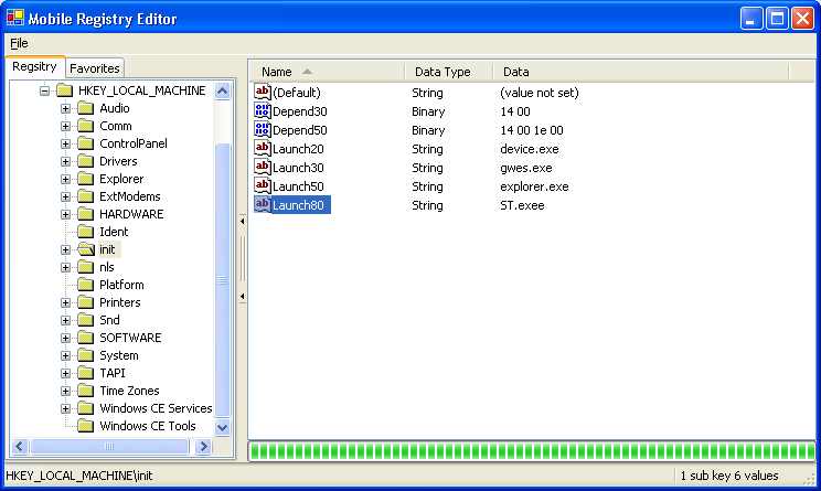

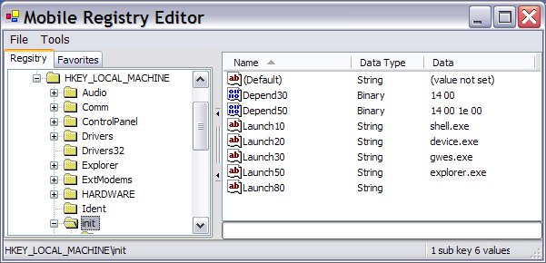

    2.) Kannst du mal ein Bild aller Reg.-Schlüssel im Eintrag "HKEY_LOCAL_MACHINE\init" hier posten?
    Gerne. Ich weiß nur nicht, wie man das anstellt. Ich kann natürlich einen Screenshot der Mobile Registry Editor machen. Den bekomme ich aber nicht in den Editor für dieses Forum (Wie geht das eigentlich?)
    Deshalb hier nur kurz die Daten: Unter dem Schlüssel Init gibt es folgende Werte:
    Depend30 = 14 00
    Depend50 =10 00 1e 00
    Launch20 = device.exe
    Launch30 = gwes.exe
    Launch50 = explorer.exe
    Launch80 = ST.exe (den habe ich umbenannt in Launch80xxx.exe)

    Nach der Manipulation der Registry mit dem "Remote Registry Editor"
    sollte er wie fogt aussehen:
    Launch80 =
    es wird also kein Programm durch diesen Schlüsel gestartet.
    Übrigens: "ST.exe" ist das Programm, dass die Startoberfläche erzeugt.
    Alternative könntest du auch den Schlüssel "Launch80" komplett löschen.
    Danach wird nach einem Soft-Reset der Windows Desktop gestartet.

    Original von kplan
    Nach der Manipulation der Registry mit dem "Remote Registry Editor"sollte er wie fogt aussehen:
    Genau und zur Verdeutlichung noch mal ein Screenshot
    Gruß, Flinki

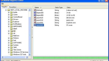

    Also,
    Das Programm "showtaskbar.exe" habe ich wieder entfernt.
    Die Änderung in der Registry habe ich durchgeführt (siehe Bild, die Größe ist noch suboptimal...)
    Trotzdem das alte Verhalten: Begrüßungsbild bleibt hängen. Jetzt ist allerdings ein kleines Icon "Desktop" zu sehen. Wenn man darauf klickt passiert nichts.

    Irgendwie sieht es aus als würde zunächst "ST.exe" gestartet, dann "showtaskbar.exe".
    Das Ergebnis ist unten zu sehen:
    Oben ist der bekannte Auswahl-Bildschirm. Unten ist die TaskBar, mit der ich nach Windows komme. Beides funktioniert auch.
    Dann hast du schon was falsch gemacht, denn ein Begrüßungsbild kommt dann nicht mehr. Leider sind auch deine Bilder nicht zu sehen. Die Anleitung von Johnny B. ist gut aber sehr kompliziert und es geht wie schon geschrieben auch einfacher. Ich denke mal du hast den Eintrag in der Registry nicht richtig gemacht. Wenn du an der Stelle bist wie das Bild von Kplan und mir zeigt dann öffnest du den letzten Eintrag "Launch80", dann öffnet sich ein weiteres Fenster (siehe Bild) und du löscht einfach den markierten Eintrag, oder hängst einfach irgendeinen Buchstaben hinten dran, wie im Bild "ST.exee". Dadurch wird der Eintrag ungültig und du müsstest nach einem SoftReset ,nicht HardReset den Desktop haben.
    Wenn das soweit ist melde dich bitte wieder, dann nehmen wir uns die Taskleiste vor. Showtaskbar.exe brauchst du nicht das geht auch anders.
    Warum soll ich da eigentlich die Registry ändern?
    Weil das Naviprogramm sonst immer im Hintergrund mitläuft, da es ja immer als erstes startet.
