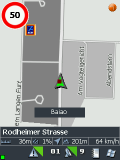

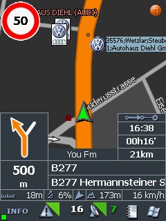

    Also mein Problem ist, daß ich über die poiwarner.ini mir den TMC-Sendenamen einblenden möchte. Mit den unteren Werten klappt dies auch recht gut, nur fehlt mir noch ein weißer (oder hellgrauer) Rahmen um das Kästchen --> so wie im MN5-Original-Skin.
    [TMCSTATION]
    SHOW=1
    FONTNAME=Tahoma
    BACKGNDCOLOR=353B43
    TEXTCOLOR=FFFFFF
    TEXTSIZE=16
    X1=69
    X2=169
    Y1=215
    Y2=233
    Welche Parameter muss ich noch hinzufügen, um dies MN5-like hinzukriegen ? Denn gerade beim Nachdesign sieht es doch recht unschön aus. Im Anhang habe ich mal zwei Bilder zum besseren Verständnis reingestellt.

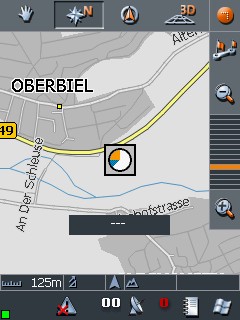

    Ein zweites Problem besteht darin, daß an dieser Stelle beim Betrieb ohne GPS oder beim reinen Kartenanschauen der schwarze Balken immer die Karte verdeckt. Gibt es eine Möglichkeit, denn Balken nur bei TMC-Empfang einzublenden. Ich könnte mir einen Basic-ähnlichen Befehl wie etwa "WHEN TMC=ON THEN SHOW=1" vorstellen. Geht das überhaupt ? Oder muss ich damit leben, den Balken irgendwo an den Rand zu schieben ?

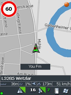

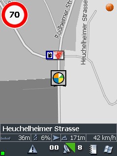

    Vielen Dank für deinen super Tipp. Bei einer Probefahrt hat's mit den Befehlen "SHOW=0" und "AUTO=1" bestens geklappt. Ich habe dabei mal zwei Screenshots gemacht und hier angehängt. Der erste ohne aktuellen TMC-Empfang eines Senders => kein Sendernamen-Balken und der zweite mit TMC-Empfang => mit Balken. :) :) :)
    @all:
    Was mir nur noch fehlt ist der weiß/graue Rahmen um das schwarze Kästchen. Denn gerade beim Nachtdesign ist der Balken schwer zu erkennen. Vielleicht hat ja einer der Skin-Designer/-Bastler einen Tipp.
    Kolles
  • Hallo Kolles,
    da gibt es leider keine Möglichkeit. Die TMC-Senderanzeige wird in der Datei poiwarner.ini generiert und dort kannst Du nur die Farbe des Hintergrundes aber keinen Rahmen definieren.
    Frank
